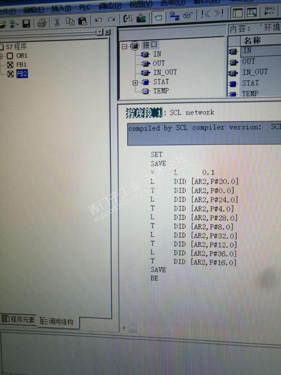

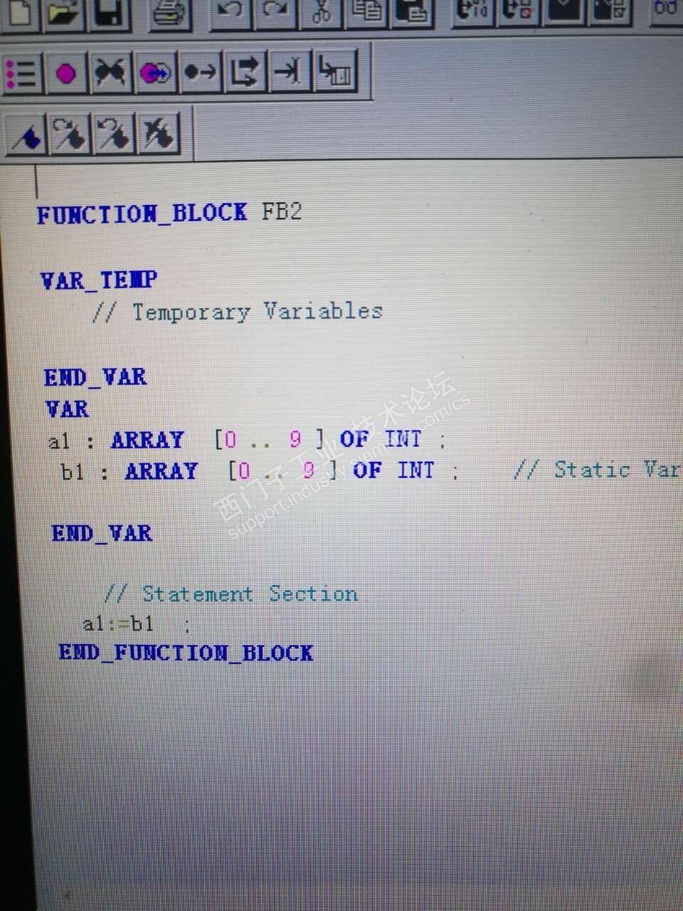

以下是引用WINSH在2017-03-02 19:08:06的发言 >5楼
SCL 里  直接一个数组赋值一个数组
数组A:=数组B  好处以符号寻址
那这个scl编译后是不是自动调用sfc20?
编译后
