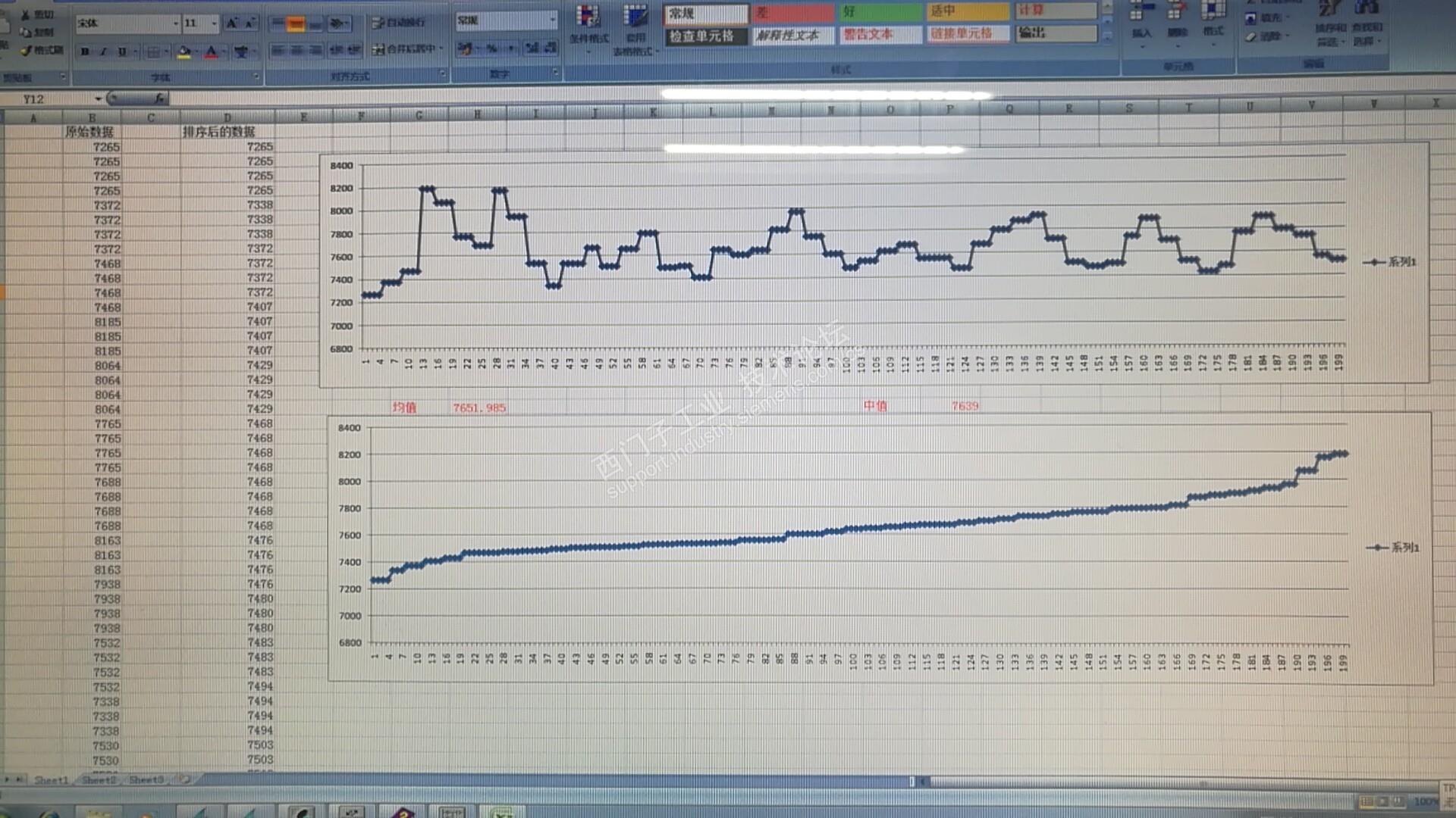

检重秤是一种动态称重的方式,与静态称重相比,不需要被秤物体静止下来,当被秤物体从称重传感器移动后,高速采集称重传感器的数据,将采集到的N个数据进行处理的结果。
除了机械部分要设计的平稳之外,数据处理的方法也很重要。多数检重秤简单的西格玛求和之后再平均,但若能以图像方式表达便会发现这种算法的精度是不够的
上图就是采集到的“原始数据”,说它是引号的原始数据,是因为有明显的AD转换延迟,它已经是经过AD模块积分处理后的数据,而下图是经过排序之后的图像,在这个图像基础上掐两头取中间再平均效果会更好。
