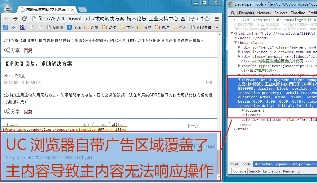

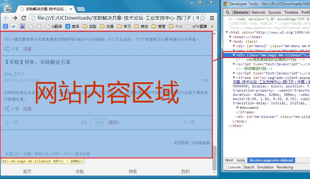

我用的是UC浏览器,今天发一下实际的情况吧。
第一张图中,网页主内容区域是到下方浮动导航栏的,第二张图是浏览器内置广告内容区域的,由于广告内容被屏蔽了无法关闭,导致网页下方的所有内容均无法响应任何的操作。就中国的软件而言,估计大多数都是内置广告的吧,然后做法都大同小异,然后就都差不多出现了一样的问题。
楼主可以把网页保存为[全部html文档],然后用chorme浏览器的开发者模式查看实际的广告商。我这边的就是UC浏览器内置的广告iframe。
