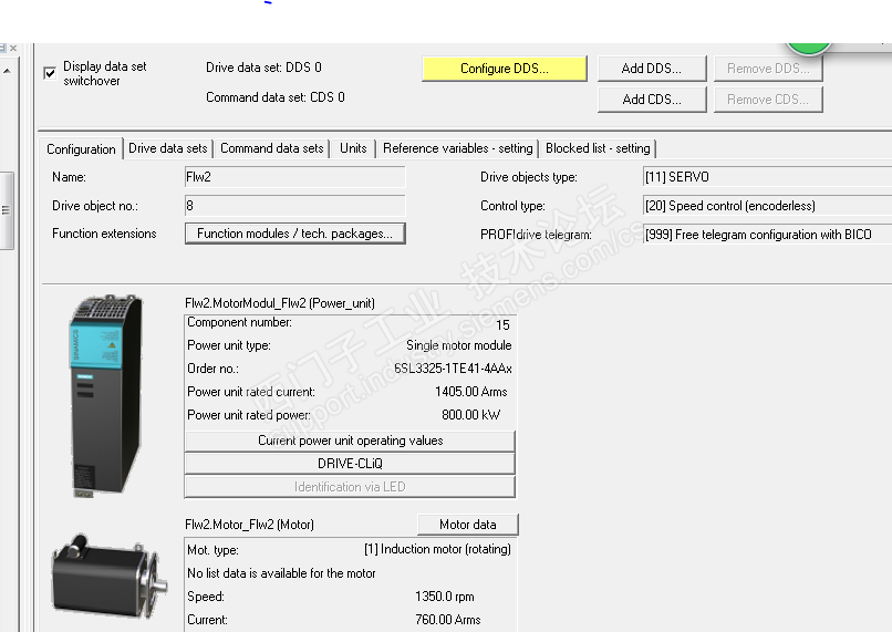

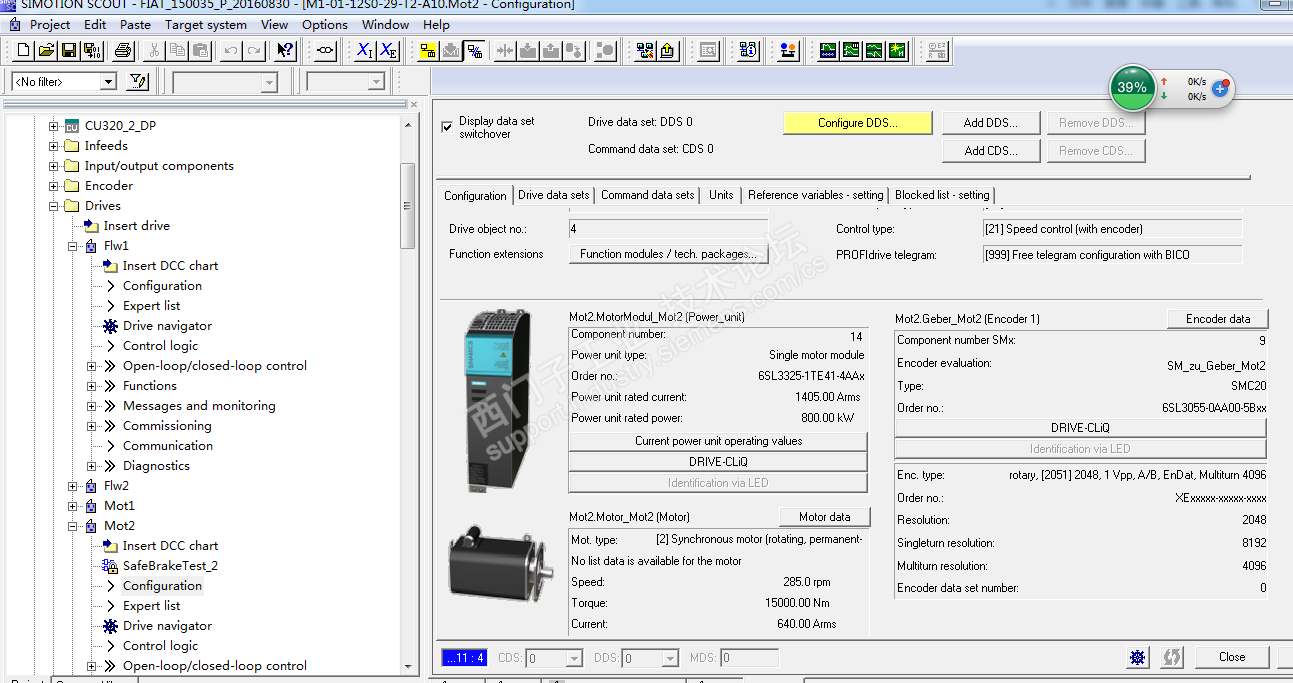

没有编码器的为蓄能电机(配置更改过),有编码器的为主电机。均为伺服控制
