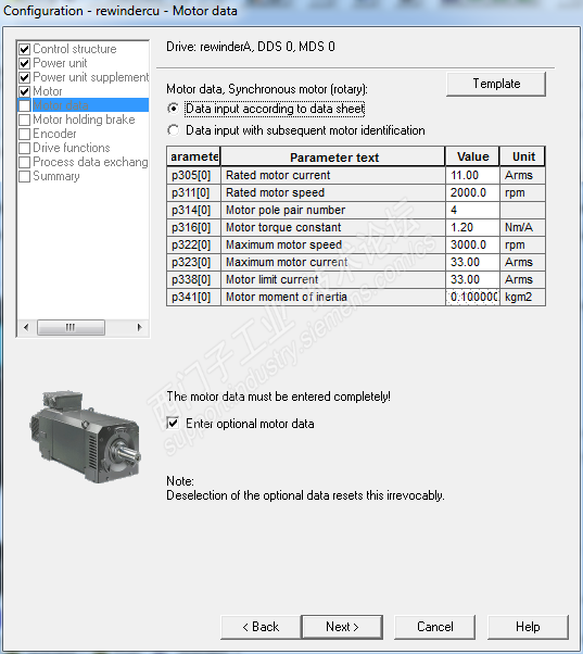

PM240-2搭配CUA32,驱动组态后,出现F7995和F7085错误两个错误,是哪个参数设置错误呢?
