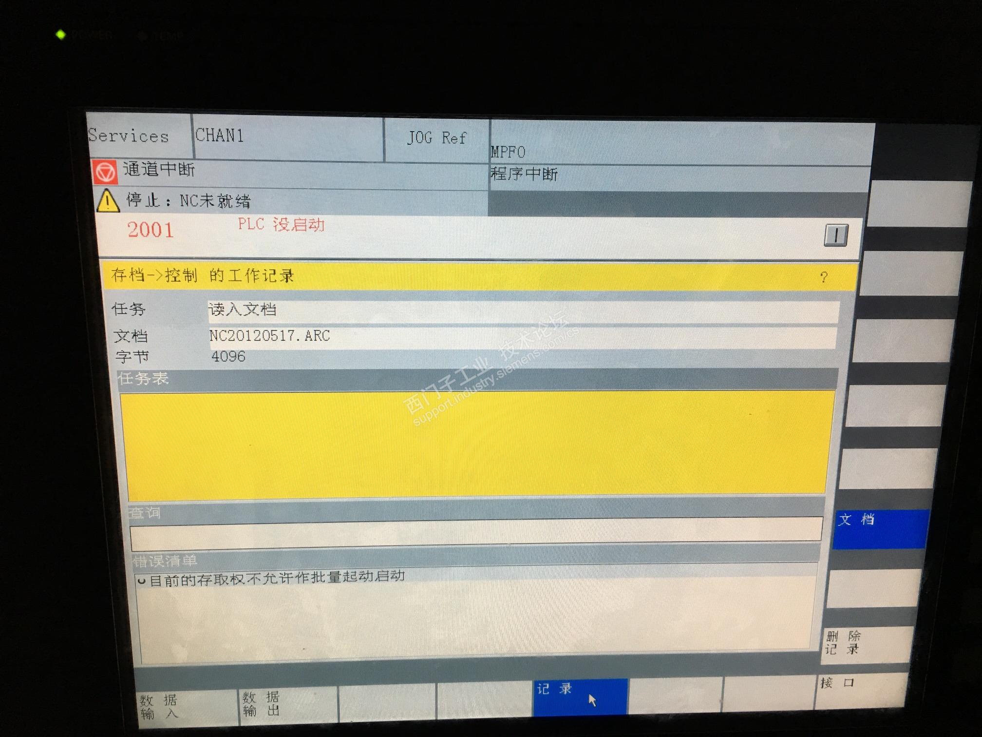

回复:数控840D系统回装备份程序
橡皮擦
    185
    63
注册时间:2016-11-18
发布于 2017-03-06 09:37:57
11楼
以下是引用西范斯在2017-03-04 09:07:14的发言 >10楼:由于停电程序丢失,这怎么可能?是电池没电数据丢失了?NC /plc /驱动参数还在(机床能运动)?你只是要装入自己的零件加工程序?图片中文档中只有系列备份(试车数据呀)!试车数据要选调试文档读入而非数据输入装载,出错时请打开记录看具体出错原因!
您好,这是启动后出现的报警记录,您看一下,是不是有更好的办法
