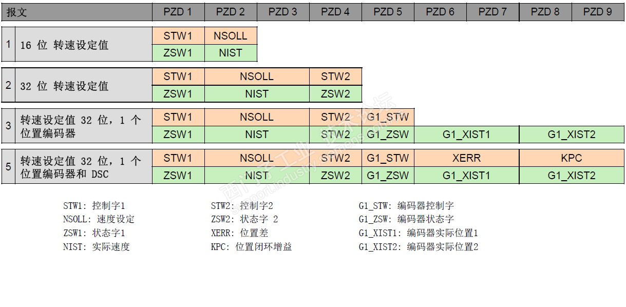

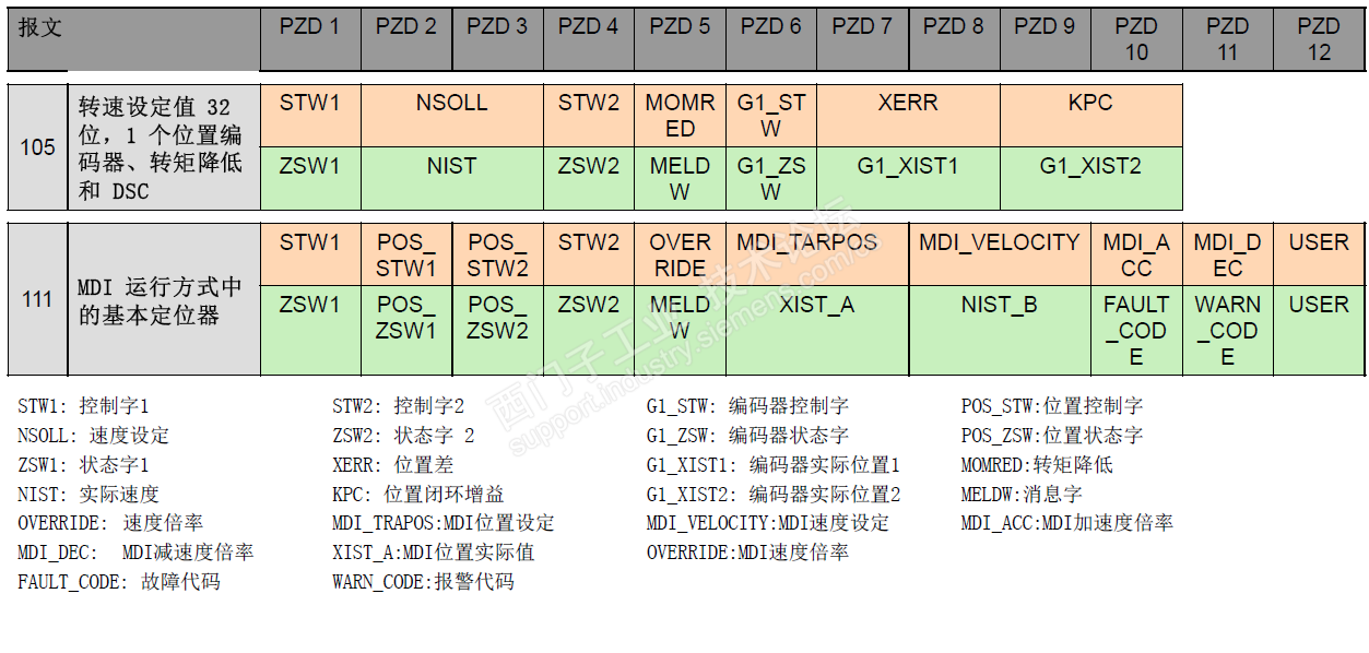

回复:关于6SE70升级S120 DP通讯通讯字对应和移植的问题,求大神解惑,谢谢!

以下是引用henry.wang在2017-02-27 08:51:16的发言 >3楼
 用的几号报文啊,还是自由报文。附一下S120 profidrive通讯报文格式,自己对照一下:
By the way:一般用倍率(P2646)控制转速.
计划用自由报文 ,其实我的问题就是6SE70的双字是否可以和S120的双字对应上,用不用在PLC上面修改程序,我这几天又想了想,我感觉应该不需要,我看看是否能够通过实验验证一下
