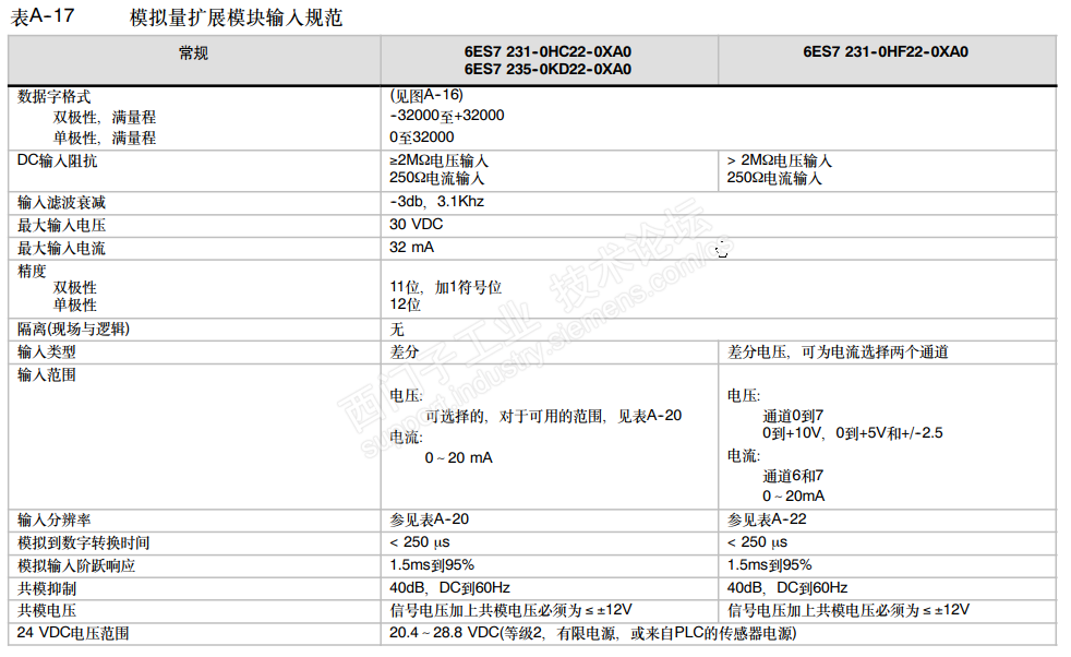

回复:S7200模拟量输入/输出延迟究竟有多大
RENHQ
    13919
    61
    2195
注册时间:2008-12-28
发布于 2017-03-07 09:10:33
2楼
看手册:
S7-200 可编程序控制器 系统手册
https://support.industry.siemens.com/cs/cn/zh/view/1109582
