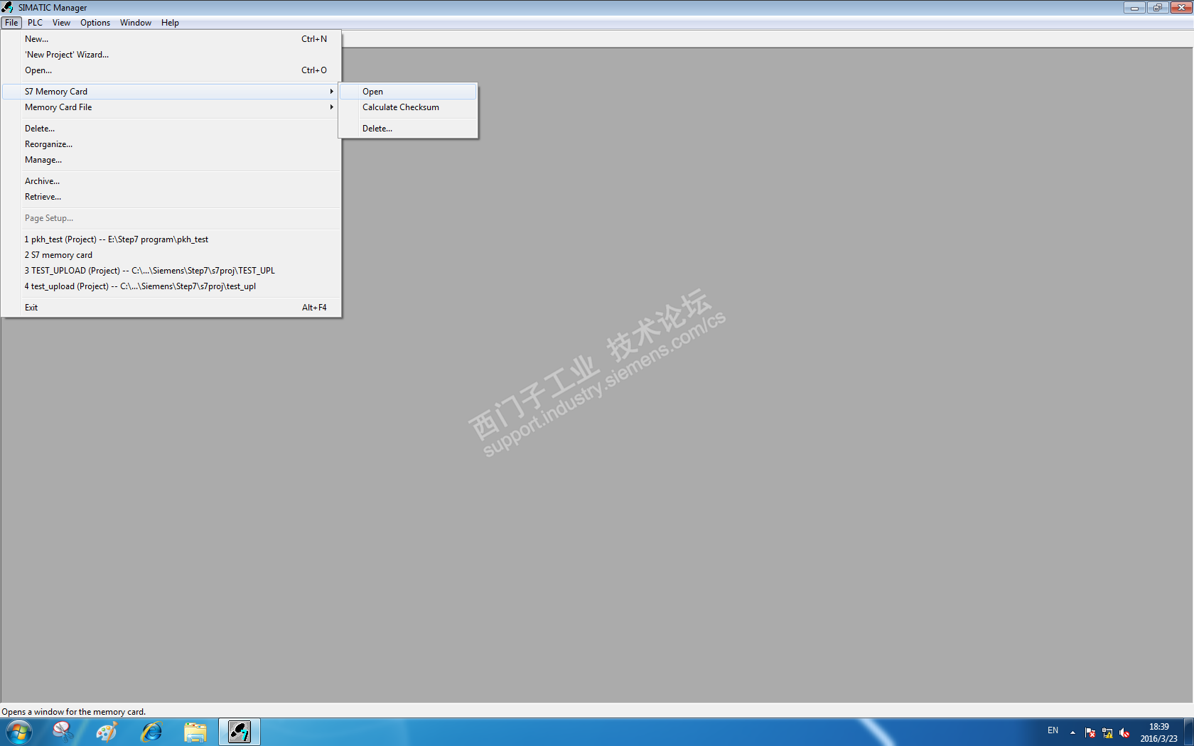

以下是引用科大大在2017-03-07 08:09:36的发言 >9楼
我问了下,好像这个在317的,用不了在315上.
必需要有西门子的pg啊
以下是引用pkh2006在2017-03-06 17:07:30的发言 >:用PG或者PROM...
引用详细内容:
用PG或者PROMMER其实是一样的,我这有几个之前用PROMMER的截图,可以参考一下:
不可能的,用USB PROMMER或者PG格式化完就能放在其他的CPU上用了,317跟315有什么本质的区别啊
我有时觉得去借PG或者PROMMER太麻烦,就找个CPU,造一个被动格式化的机会也可以,但是造被动格式化没有固定的方法
