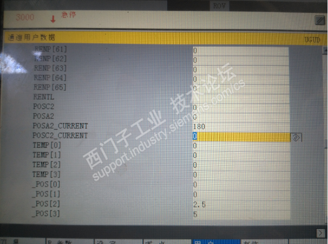

各位,我又来求助了!这次请大家帮帮忙,这次我一定要搞清爽A头C头时如何工作的!先上两个图,然后我再提问!

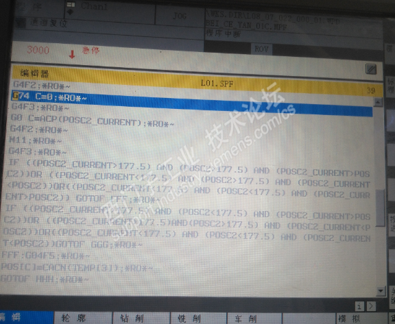

昨晚操作工问我,执行C头程序的时候C头乱转,我没给出答案。今天早上来看他说改了POSA2_CURRENT=180.POSC2_CURRENT=0(如一图)后转头正常了但是早上开机后POSA2_CURRENT=0.POSC2_CURRENT=180了,颠倒了也就是昨天改的关下电就变了?
我看了转头程序(二图),确实要用到这个变量!
我这台机床是两个头双通道公用一个X轴,一侧加工时另一侧无法加工(公用X轴,X是工件平台移动的)
这个机床使用“参数”的“用户变量”,连零点偏置(34090参数)也在参数变量中可设定。我想大家给我说说或者给我链接点资料这个“用户变量”是怎么使用的,我这个小白可以看到这个可以写到机床参数里也可以用户程序里用这个变量,也可以写到PLC的是吧?
