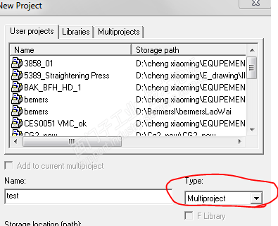

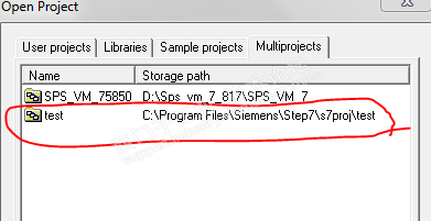

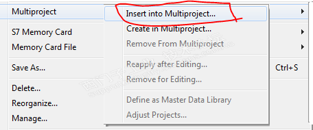

我还是习惯于放到项目中:
新建一个多重项目,然后在项目中插入程序1,和程序2
这样两个项目就在一起了
然后我们打开多重项目
这样不会杂乱了。
