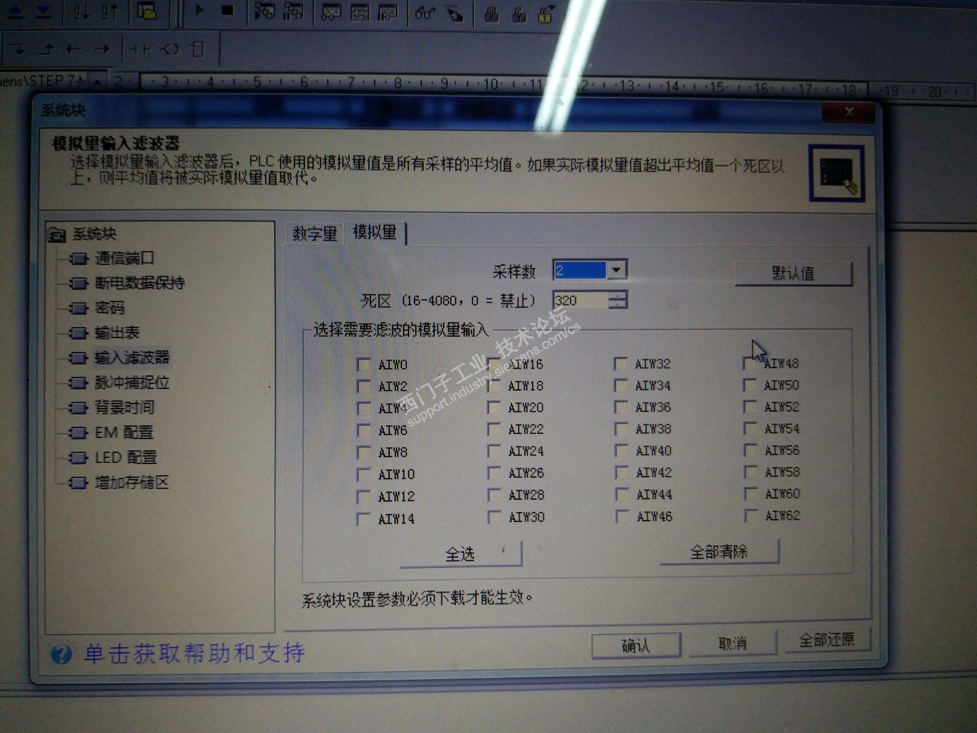

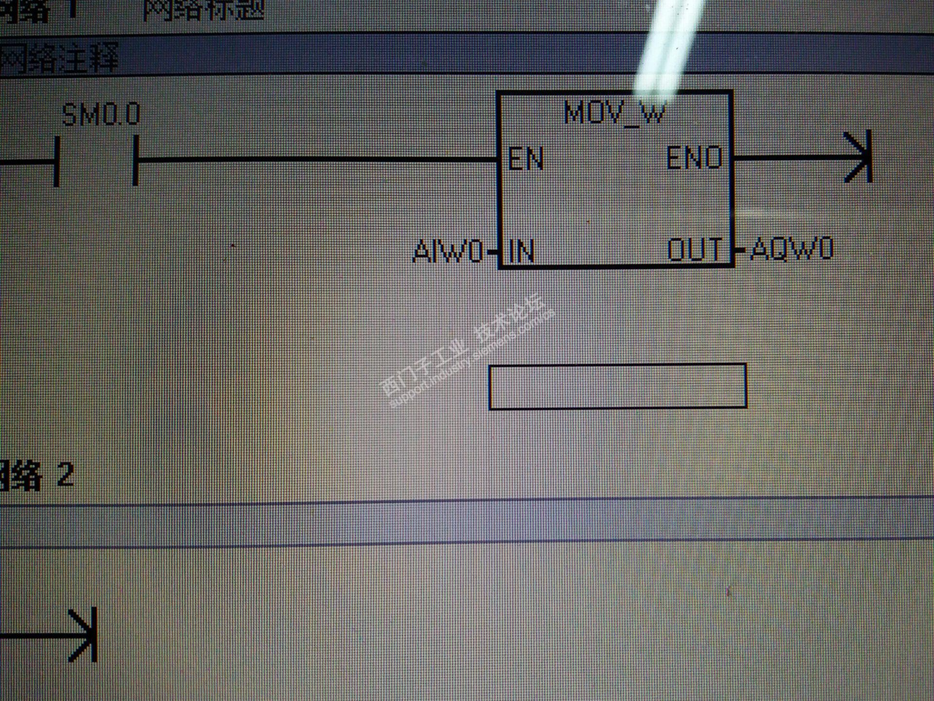

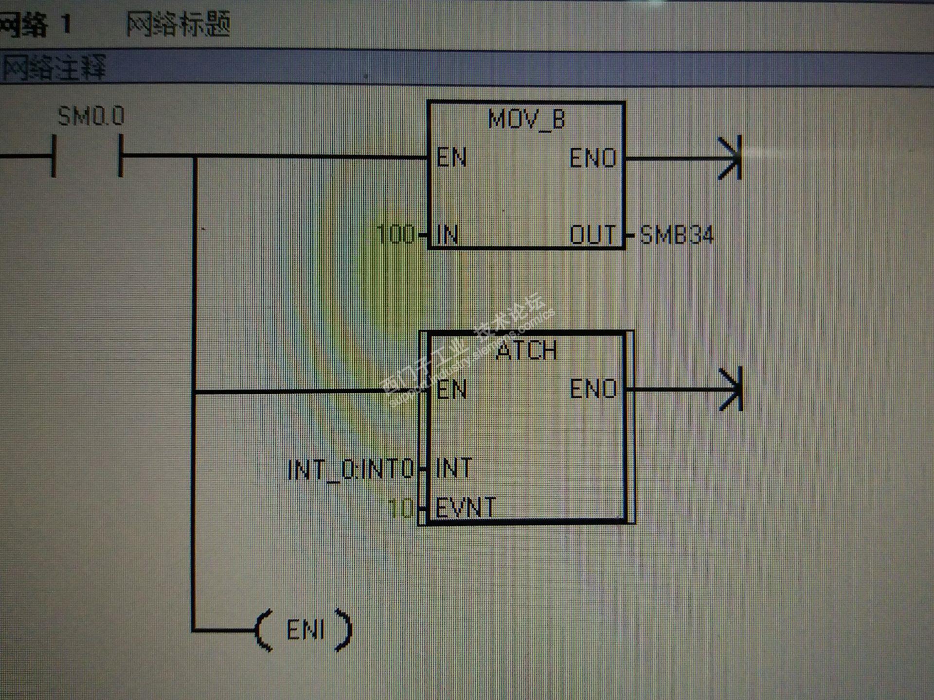

手册里的定时中断简单例子,这里SMB34初始化为100ms,更小的值也试过,波形一样。
输入滤波已取消
