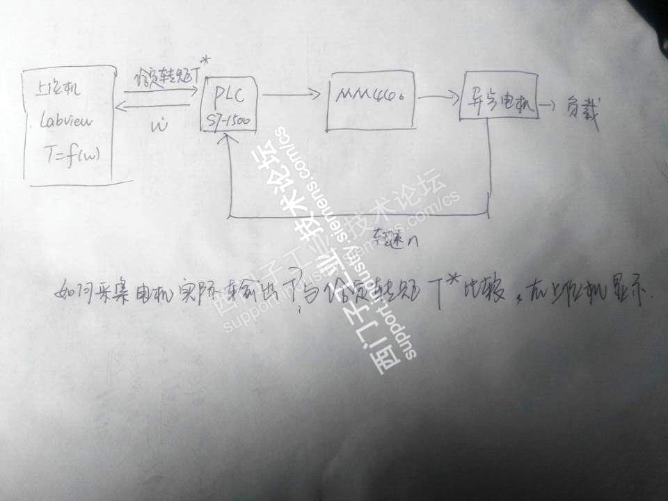

回复:急求帮助:S7-1500 440变转矩控制?

以下是引用殷忧启圣在2017-03-07 19:31:06的发言 >10楼
大神,是这样的
其实这个方案是很模糊的。尽管明确了上位机给1500的设定值是转矩,但是,现场反馈的只有转速,那这个转速信号给到了1500里,PLC给到MM440里的是什么值呢?是转速值?还是扭矩值?如果还是转矩设定值,那MM440就应该是转矩控制了。可以是SLVC的转矩控制模式,但是因为1500有转速实际值反馈,所以可以分两路去参与测控,一路给上位机显示实际值,以后给MM440作为转速设定值(尽管MM440是转矩控制模式),但速度速度实际值作为设定值输入也是很有必要的。
如果把MM440加一个编码器模板,速度传感器是编码器,那就把速度反馈进MM440,而不是1500。这样可以通过通讯从MM440要适时转速信号,进上位机(通过1500路由)。
我不知道你的风力函数工艺(风阻方程)是在什么地方做?在上位机计算?还是在1500里计算?比较合理的应该是把工艺控制,阻力方程都放在1500里。否则,1500就太浪费了。
其实如果你就干这么点事,1200足矣了。
