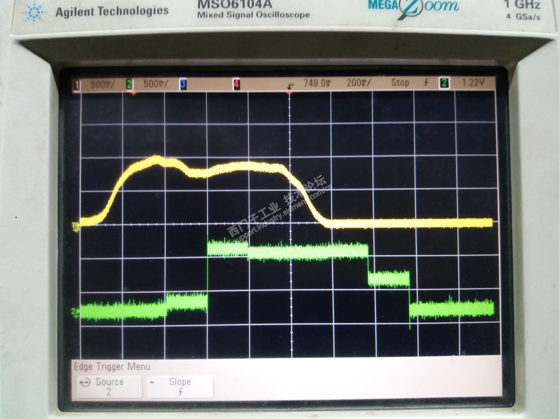

以下是引用20170305J0NH48在2017-03-07 22:12:02的发言 >15楼
是我没拍清楚,拍的那个是初始化子程序SBR_0,主程序用的是SM0.1,调用SBR_0一次。这就是手册中的例子。
以下是引用芳季在2017-03-07 21:42:14的发言 >14楼:看见了。看见了。该...
引用14楼详细内容:
看见了。
看见了。
该用sm0.0的用sm0.0,该用sm0.1用sm0.1。
你一个一个字看清楚。
以下是引用20170305J0NH48在2017-03-07 20:12:12的发言 >:请看示波器照片,黄...
引用详细内容:
请看示波器照片,黄色是模拟输入波形,绿色是模拟输出波形。两者之间延迟为400ms。
思路的完整性很重要。想必只能是程序的问题。而通常帖图的程序是没有问题的,问题总发生在你不会意识到的地方。
就是说,
不发现有问题才是真正的问题。
