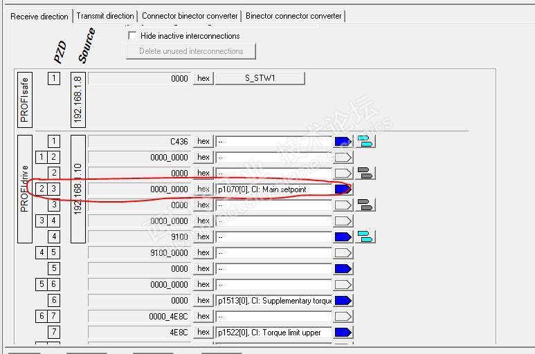

我知道那个双字,我的问题是本来6SE70用的是双字KK3032,换成S120之后,我把P1070=2060.1,不修改PLC程序,可不可以?谢谢您的回答
以下是引用怪怪虎在2017-02-27 09:22:18的发言 >4楼:S120的报文有双字格...
引用4楼详细内容:
S120的报文有双字格式,你需要的双字就连到双字上。
PLC必须得改,首先硬件组态要修改,再下来报文要做。我看到过汇川70升级替换案例,plc程序不改变,楼主可以咨询下.
