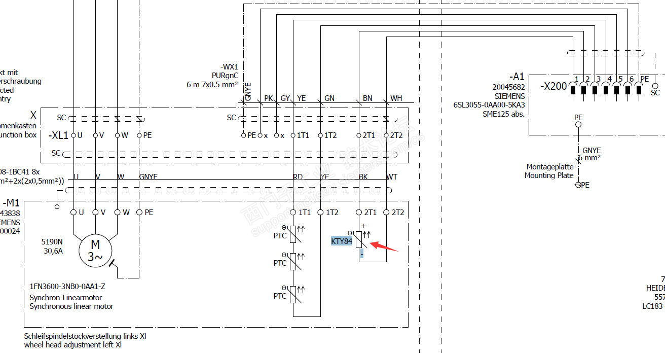

如上图,直线电机中有3个PTC热敏电阻,一个KTY84热敏电阻连接到SME125上
1、在840DSL的轴服务中温度显示来自哪个温度传感器?
2、如果是在840D系统中,测量接口里只有一对温度传感器的接头,是任意接一种就行么?
3、从上图看到KEY84上带有正负,我在《SINAMICS S120 Control Units and Additional System Components》手册中查了SEM125的X200温度传感器的接口说明,以上手册在2014版以后,增加了一个注意:“注意      KTY 温度传感器极性接反可损坏电机
极性接反的 KTY 温度传感器可能无法识别出电机过热。过热可导致电机损坏。
? 应按照正确的极性接入 KTY 温度传感器。
而在2013以前的版本中没有。SME125 X200的插针1:-TEMP,插针2:+TEMP
我的疑问KTY84只是热敏电阻,这电阻怎么会有方向?如果有方向,那如何判断这个那根线是正,那根线是负? 以前在840D中接电机的热敏电阻从来没考虑过方向。
