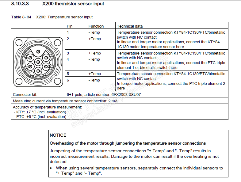

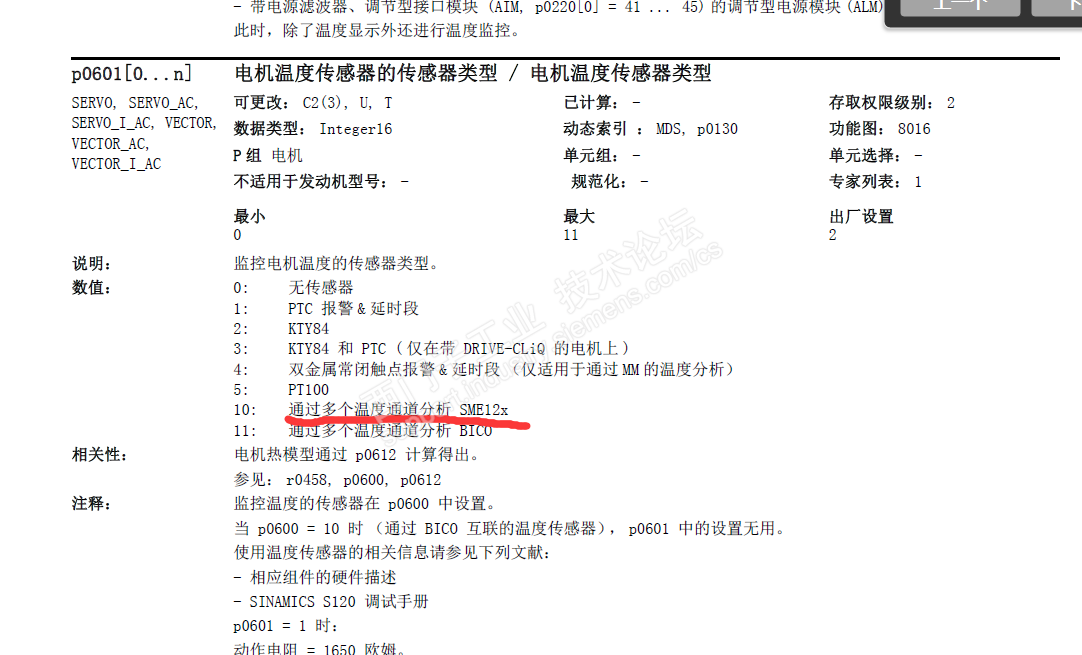

回复:直线电机中的2套温度传感器的疑问?
菲戈
    5874
    61
    642
注册时间:2009-01-22
发布于 2017-03-08 15:30:25
首先没用用过直线电机,我也是查了点资料。
问题1,2
问题3 你说的是这个吗
