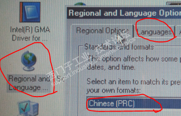

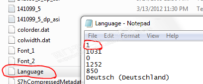

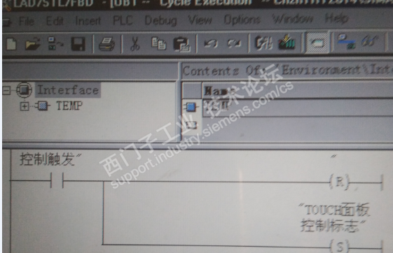

可以的呀!看我的是英文系统打开了:
第一步:要把项目中文件夹GLOBAL中的LANGUAGE,用文本的性质打开,然后把0改为:1保存。
第二步要添加控制面板上的语言库,要有汉字库。
第三步更改后有的要插入windows系统光盘进行查找,自动会装,装完后重起电脑。
