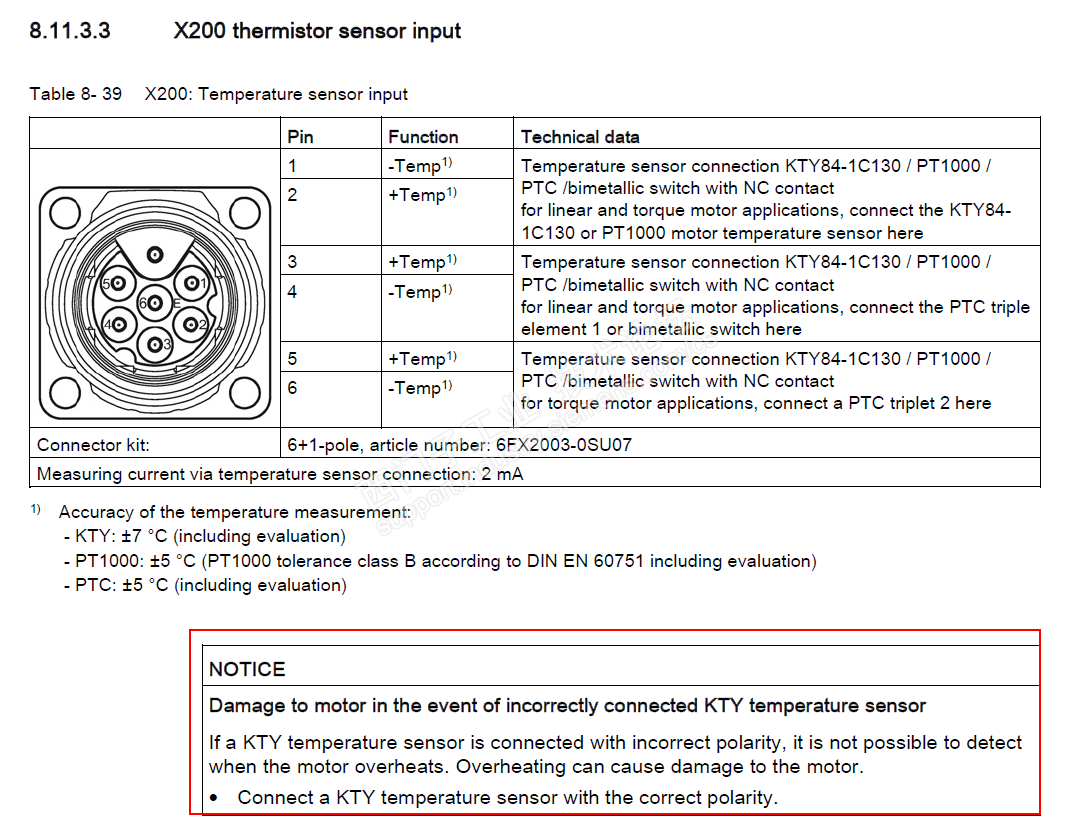

以下是引用菲戈在2017-03-08 15:30:25的发言 >1楼
首先没用用过直线电机,我也是查了点资料。
问题1,2
问题3 你说的是这个吗
这是2016年的S120手册里的说明,我看了2014年以后的版本,都是这么写的,要有极性的要求
