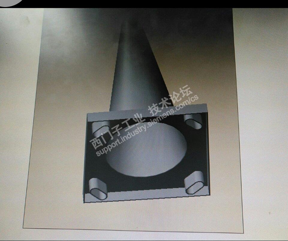

大家好,小弟接受一个小项目(第一个真正意义上的项目):是关于将圆锥内表面的物体分离出来/剥离出来的,系统用cpu224cn和7寸触摸屏搭建,包含伺服电机,丝杠光轴滑块等,各种传感器,接近开关,光电开关,液压系统,气动元件。
这个圆锥状的东西和“雪糕筒”很像,和路旁边的路锥/锥筒极其类似,大家就当作是橡胶材料的锥筒吧。这种“锥筒”底座是正方形的,中空,圆锥内表面,内表面比较光滑,材料软硬适中,手可以捏动。一般高度在50cm,底座边长30cm,圆锥底圆直径为19cm.这种锥筒壁厚在4mm左右,整个重量在3Kg。

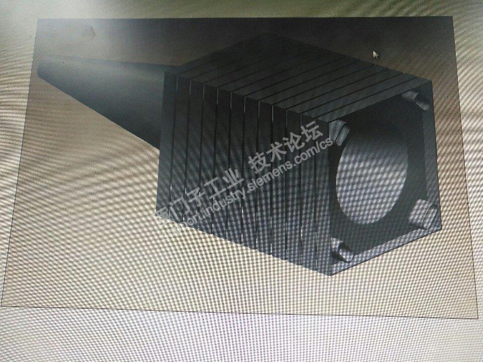

说下具体要求:一列锥筒数量40个,水平放置(锥筒放倒,四方底座朝外),要求使用工装将最外面的锥筒分离出来/剥离出来。不得破坏物体材料。工装大小不限,电控,气动,液压不限,无成本限制,无速度时间限制。
小弟现在使用气动吸盘的思路,将吸盘伸进锥筒内腔,然后吸盘贴合圆锥内表面。现在用气动吸盘也可以做实验,但是效果不是很理想,稳定性不好,吸盘有时灵敏,有时漏气,可靠性不高。我想用个机械式的剥离方式,能稳定可靠点的,但是小弟已经钻进死胡同了,思维惯性了,再也想不出其他思路了,很受伤啊~~~
求大侠们指点下思路,只要是思路就行,不用考虑太具体的可行性,到底可不可行,我会去落实的。
