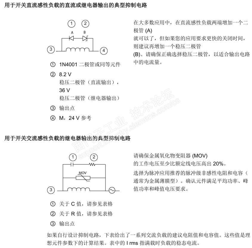

 输出继电器加阻容吸收回路,如手册所示
