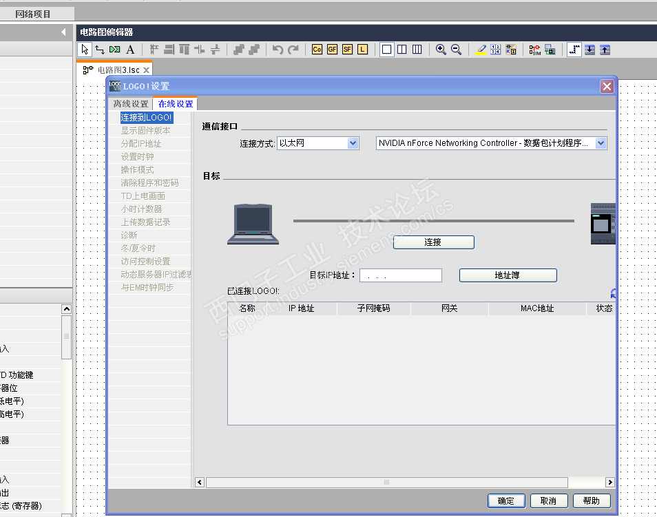

哦哦,开始没注意这句提示,这是说网络服务器没有被使能。因手机上不好截图,所以现在才回。
造成这个问题的原因是您的LOGO!的网络服务器访问允许未被打开。具体参照以下步骤:
  1. 打开您的LOGO!编程软件,打开“工具”菜单,点击“选择硬件”,进入硬件选择界面。
  2. 在这个界面选择在线设置,则提示连接LOGO!,如下图
  3. 刷新或填写LOGO!的目标IP地址后,通过网络连接LOGO!,选择“访问控制设置”,进入访问控制界面,如下图:
  4. 在该界面找到网络服务器访问项,勾选允许网络服务器访问,设好密码后,点击应用,再点击确定。

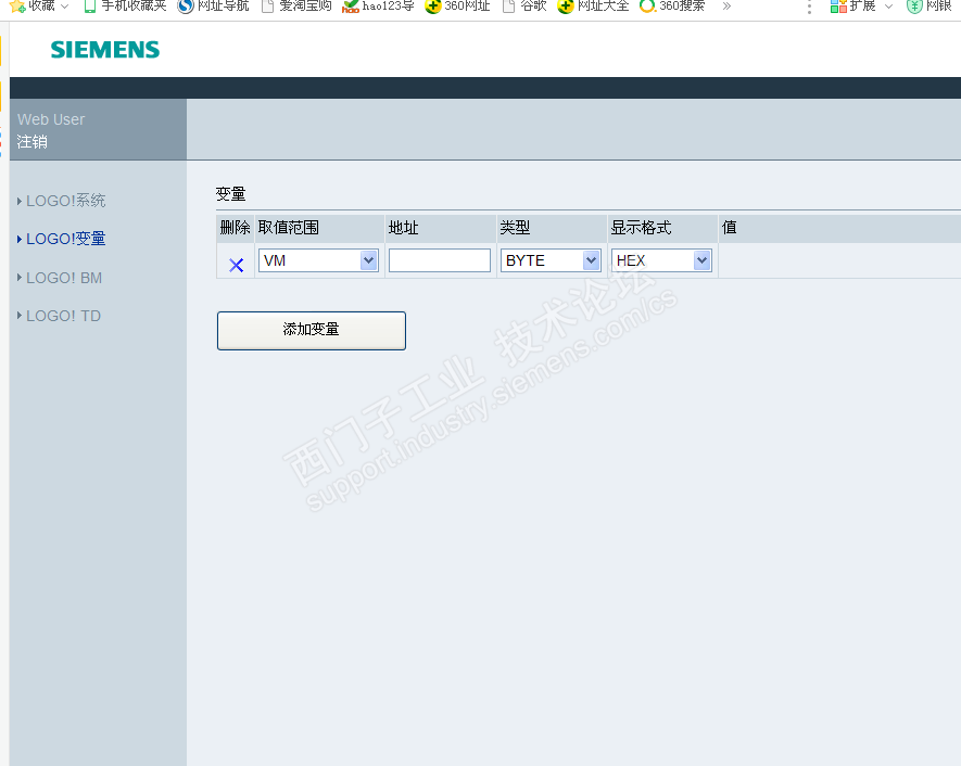

  5. 此时,您的网页上的网络服务器就可以进入了。
  6. 顺便提示:您可以在主界面语言选项选择中文,则网页的界面菜单就会显示中文了。
