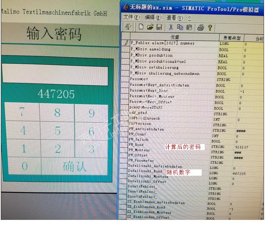

有台p350为主控的设备,开机后会自动运行protool rt。控制界面为protoolcs编译的,编译后的文件为PDATA.FWD文件。开机后自动加载运行此文件。想求助,编译后的fwd文件能否进行反编 译,因为此控制界面内有个加密措施,把一部分内容锁住了。输入密码的方法是,每次在密码输入的地方会随机产生6位数字,然后进过某种计算算法得出6位密 码。 随机产生的数字每次会变,密码每次也会变。我想破解这计算公式!!!
自己做过试验 在protool模拟器内加载fwd文件,利用参数显示功能,把计算后的密码显示出来过。能进入到机密区域。但尤其随机的数字再变,不在模拟器内就不能看到密码。
