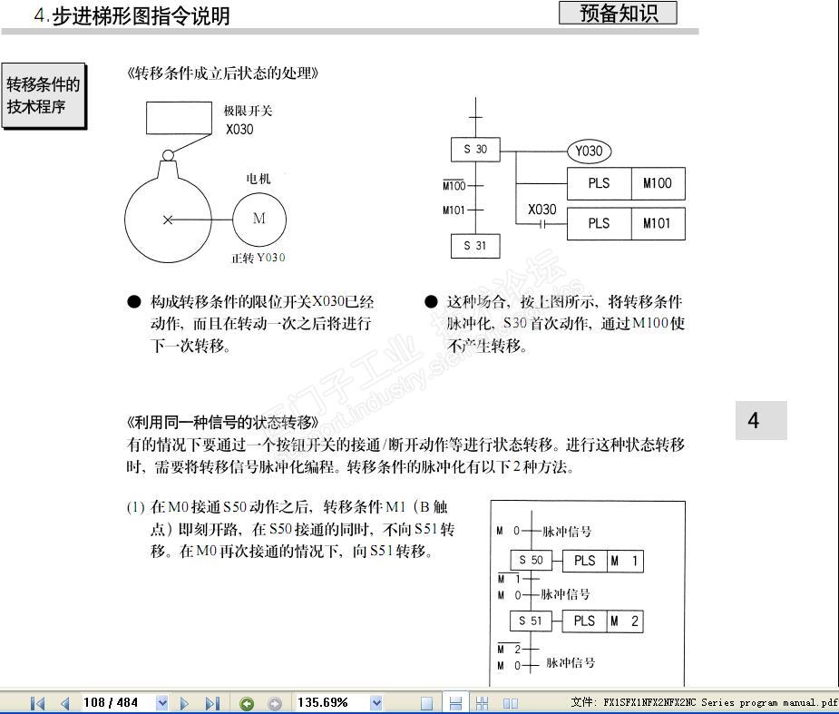

这个问题在30的手册上    直    接    写出了解决方案。
————使用边缘信号代替行程开关信号。
两者虽然语言不相通,但是理解了问题的节点之后就会做出方案。
