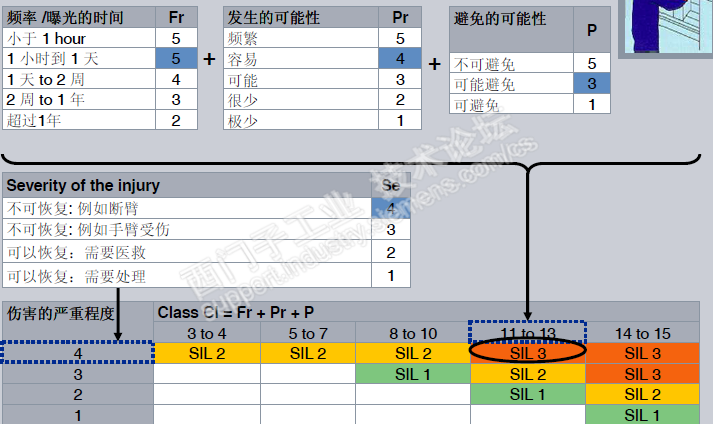

想必大家都知道,安全问题已经越来越被世人所重视,那么安全产品也越来越多,设备设计时也是不可缺少的一部分。甚至可以说设备运行的前提是安全。对应设备上的一些安全点也就需要安全电气件处理,说到这就不得不提出一个概念---sil等级。那么我们就一起来看一下什么是sil,截了个图看一下:
sil的全称是Safety Integrity Level,去网上搜一下就知道是安全各种规定各种标准的认证。有的网友会认为是满足或者对付安全认证的一张凭证而已,没有什么实际意义。当然,国内这种大环境有的时候是这样的,我之前甚至也遇到过类似的情况。但是,我们需要静下心来仔细思考一下到底什么是sil,为什么全世界都在提倡这个东西,它存在一定有存在的意义。从上面的图中我们不难发现,所谓的sil就是危险事故发生的概率而且还跟伤害的严重程度有关系,简单的理解就是sil等级高就说明发生危险的概率小,这样看来sil也不是仅仅一张纸而已,可以说这是设计人员设计时的一个原则,一个依据。
