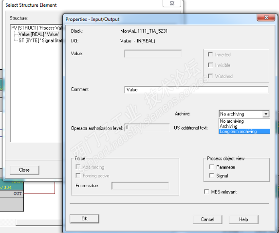

回复:压力表的高低压报警在报警记录内都有,为什么打开长期归档中只有几个有?

以下是引用angelbaby在2017-03-10 11:16:52的发言 >6楼
回头确认下程序
以下是引用2v在2017-03-08 17:17:05的发言 >3楼:你的是PCS7软件吧...
引用3楼详细内容:
你的是PCS7软件吧?CFC需要在相应的引脚属性中勾选长期归档的选项,再编译OS,
才能生成归档的趋势
是pcs7。希望得到你们的帮助。
