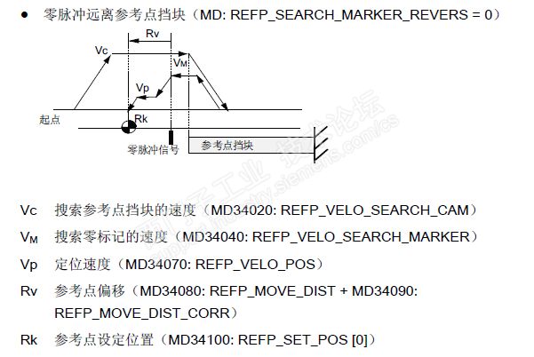

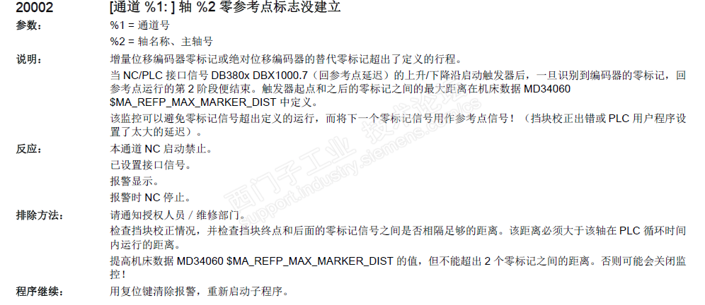

那就说明驱动器没有问题,是电机那块出了问题, 可能是机械润滑不好,Z轴在回考参点时先快速,碰到参考点撞块后减速然后到参考点,可以将  34040   的值改大试试 。
I0.3信号确实有变化吗?
回参考点速度调整后不报警,请检查机械部份到底有什么问题。
第二种方法:你可以让Z轴在任意位置回参考点(改34000为:0),当然要进行故障复位后回,回参考点后测试快速移动Z轴,观察机器是否有抖动现象或报警。
注意:开的时候不要超行程。
