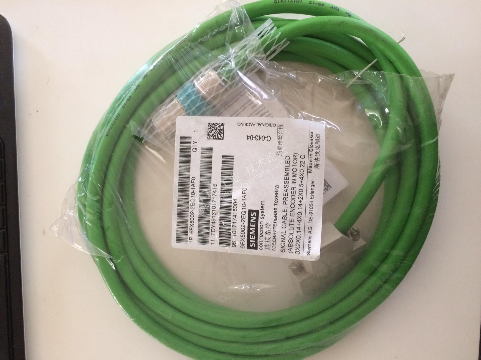

以下是引用yming在2017-03-10 11:46:20的发言 >9楼
西门子伺服编码器电缆没有地方去接什么屏蔽层。也没人剥开去接什么屏蔽层。
西门子的编码器电缆4层屏蔽,每一路信号 A B C D R 独立双屏蔽,然后 加上温度、电源信号,再双屏蔽 ,屏蔽层接到金属壳上, 还有接到几个接地的插针上 。
