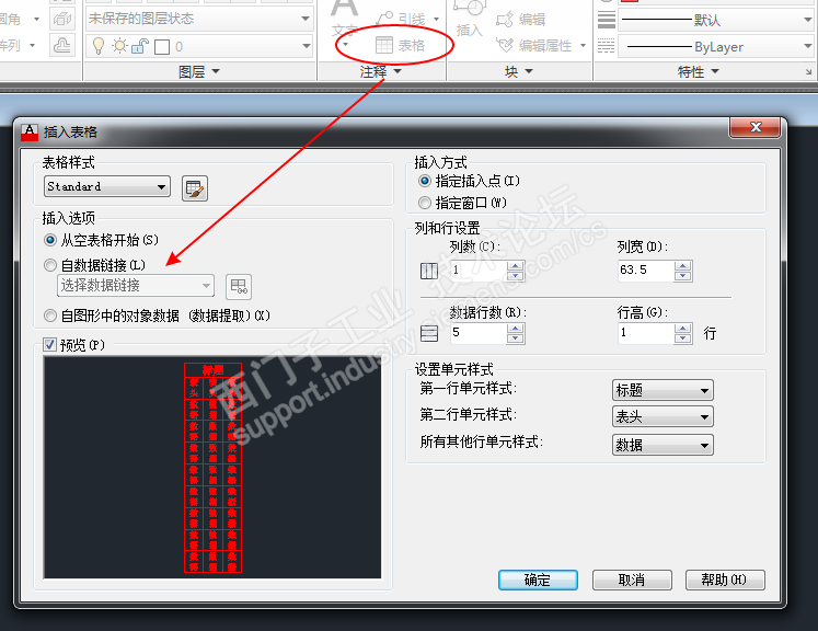

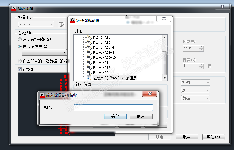

一、CAD图纸关联EXCEL
  修改EXCEL即可修改CAD中的数据

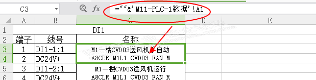

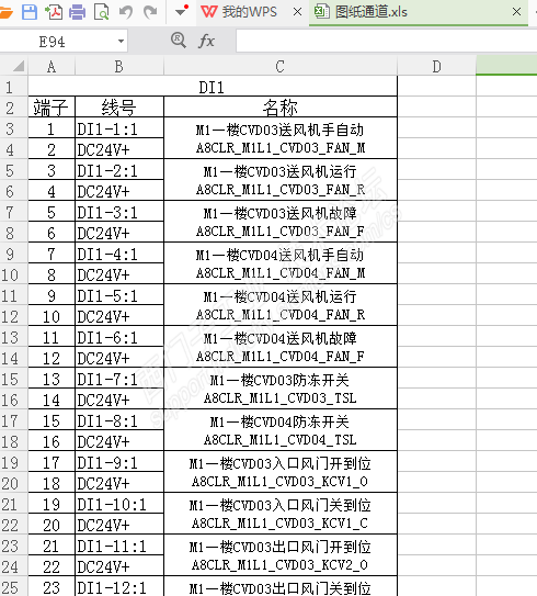

 第一步创建对应的EXCEL表格

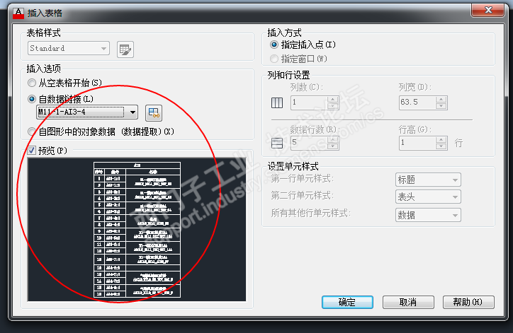

 第二步.新建一个CAD图纸插入表格
 每次修改了EXCEL后更新一下数据连接即可
图纸中的表格就会更新为最新的EXCEL了。简单吧,也不用一个去CAD敲文字了,同时更改通道后只需要修改好EXCEL并在CAD图纸中更新一下就OK

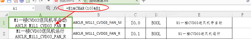

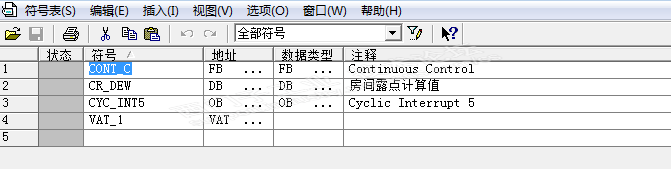

二、程序通道关联EXCEL
即对符号表进行变量更新,以做好的EXCEL对应格式复制粘贴到符号表末尾,若存在红色即把前面出现红色的删除即可更新变量名。这个可采用同一个EXCEL表格的数据,这样就可以保持一致。

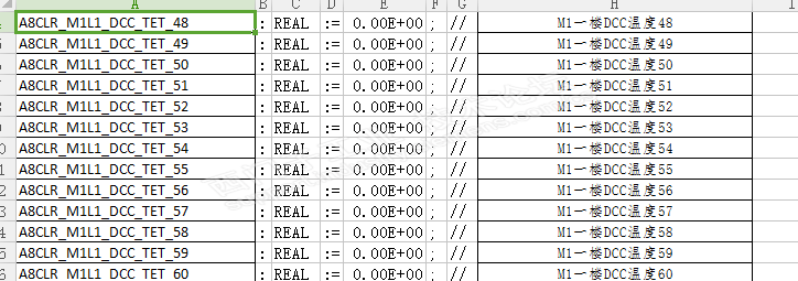

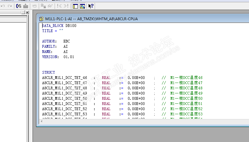

三、DB块用EXCEL生成
我的另一批文章介绍了如何生成DB块我这里就不多说了也就是用EXCEL关联到要的EXCEL表格的数据

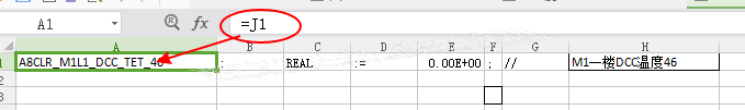

EXCEL也是可以使用如下方式(即表达式来生成然后拷贝到STL当中来生成新的DB块)
这样就完成了改一处全部都能改而且避免出错。方法非常实用哦,这里还是建议大家多用DB块来做程序。
