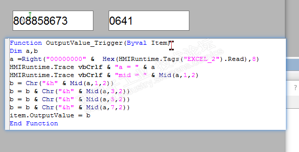

用脚本的
基础太差,试了老半天才搞定,刚开始不知道为啥,就是输入不进去你那一串数字
