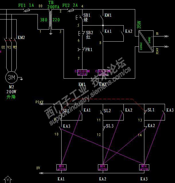

以下是引用风云33在2017-03-11 14:18:32的发言 >12楼
 实现功能简单,问题是停电、机械惯性引起的误差未在原点怎么解决?
这不能什么都问人的。什么都问人就不用做事了。
这是我的一模一样的一个机械结构。
我选择装两个行程开关。
原位一个。非原位一个。电路原理图5分钟你看不明白。
SL1就是楼主的这个按钮,只不过我是用一个行程开关达成而已。
SL2是原位行程开关。
SL3是非原位行程开关。只要安装在圆周上适当位置,让停车时不会冲过到这里,都可以。
电路能够有效防止任意停机时原位或者非原位开关压住。可以防止按钮长期压住导致的无休止的转动。可以适应正常停止时候压住原位开关或冲过原位开关。只要SL1从off到on,KM2的电机就会停止在原位开关或之后。(具体位置依机械性能有关,与电路无关,电路不会失效。)
