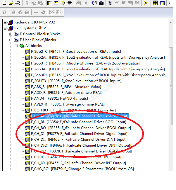

F systems V6.1安装后,出现以下问题,咋回事?
716
2017-03-11 18:00:54

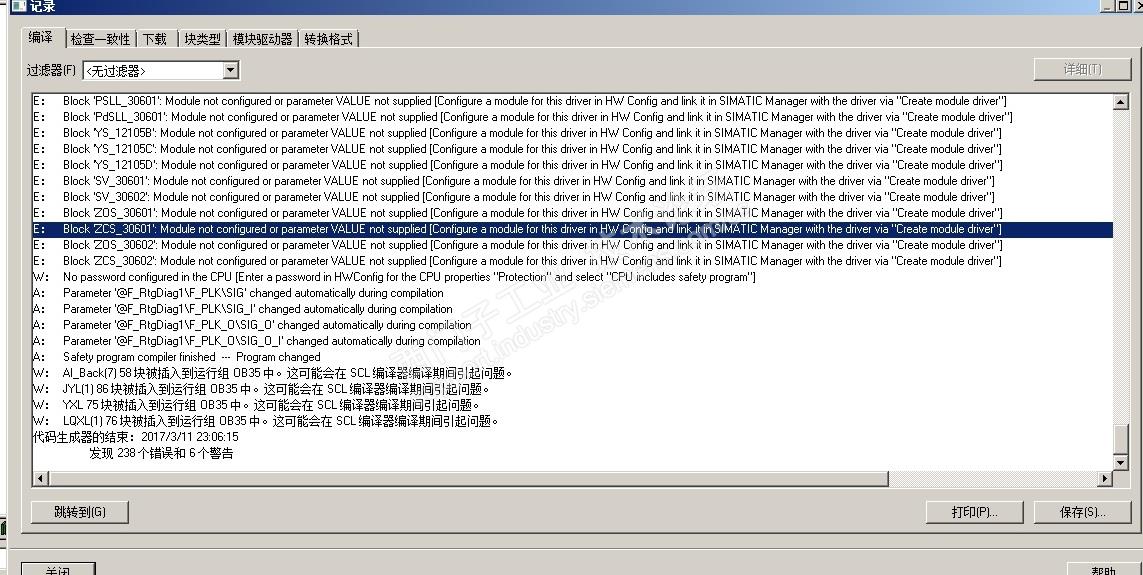

这是PCS7 8.2中文版安装的。这意思是不兼容,还是安装有误,还是需要授权???咋会fail-safe Channel Driver 呢??
程序编译后,提示了两百多个错误,错误指向就是这几个fail-safe channel Driver功能块。错误如下:
Module not configured or parameter VALUE not supplied [Configure a module for this driver in HW Config and link it in SIMATIC Manager with the driver via "Create module driver"]
硬件结构是从PCS7 7.1SP4升级上来的,在PCS7 7.1SP4里面是没有错的,升级到8.2以后,编译就出现这么多错误。看错误提示应该就是程序变量和硬件连不上那意思。
