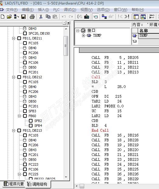

 作为一个设备的最终用户,可能无法得到设备供应商提供的原始程序,只能靠上传PLC程序才能获取控制逻辑。尽管用了一些工具能将程序成功上传,程序中仍然会有警告并且不能修改。

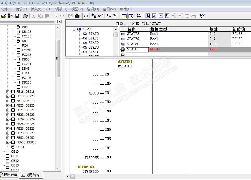

 FB15中的静态变量#STAT81,是一个FB41数据类型(按下F1会提示系统自带的库程序),当编辑或者保存FB15时会出现提示:

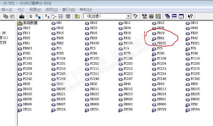

先关闭FB15,回到step7 manager,将FB41删除

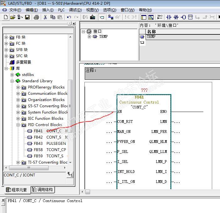

 然后打开OB1(随便打开一个块都可以),插入段,将库中的FB41拖放到段中,关闭OB1,不保存
 再次打开FB15,会提示“至少一个块调用有时间标志冲突”,按确定
 右键单击红色警告块,更新块调用
一路确定,并保存FB15
回到OB1
 重新call FB15,DB215,将FB15的背景数据块一同更新。
