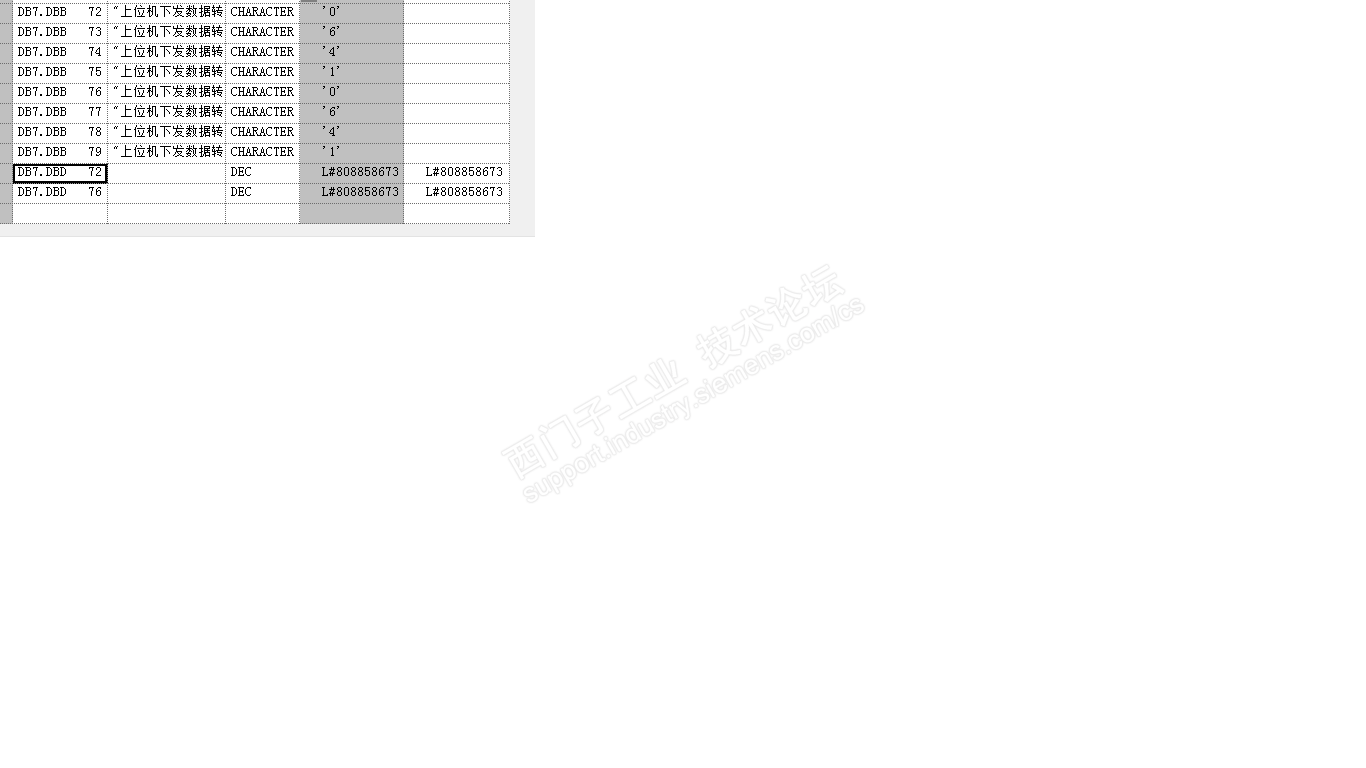

按照图上的步骤去做就可以实现了,还有你的数据多写了个5。
DB7.DBD72 的前面两个字节在画面上不显示,需要打个补丁即可显示,关于这两个字节也是大有用处及说法。
DB7.DBD76 显示即为正确的“0641”。
