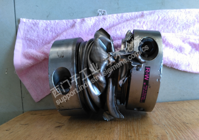

查了一堆资料,有一种机床的故障叫“胎里病”,这个机床的A头C头的偏置是越改越大,然后这个联轴器也是越换越大!!!!

以下是引用皮皮猪在2017-03-13 10:37:49的发言 >4楼:是这个坏掉了,主轴...
引用4楼详细内容:
是这个坏掉了,主轴联轴器
开始没坏的彻底,有时候能转,力矩大了就转不了!
