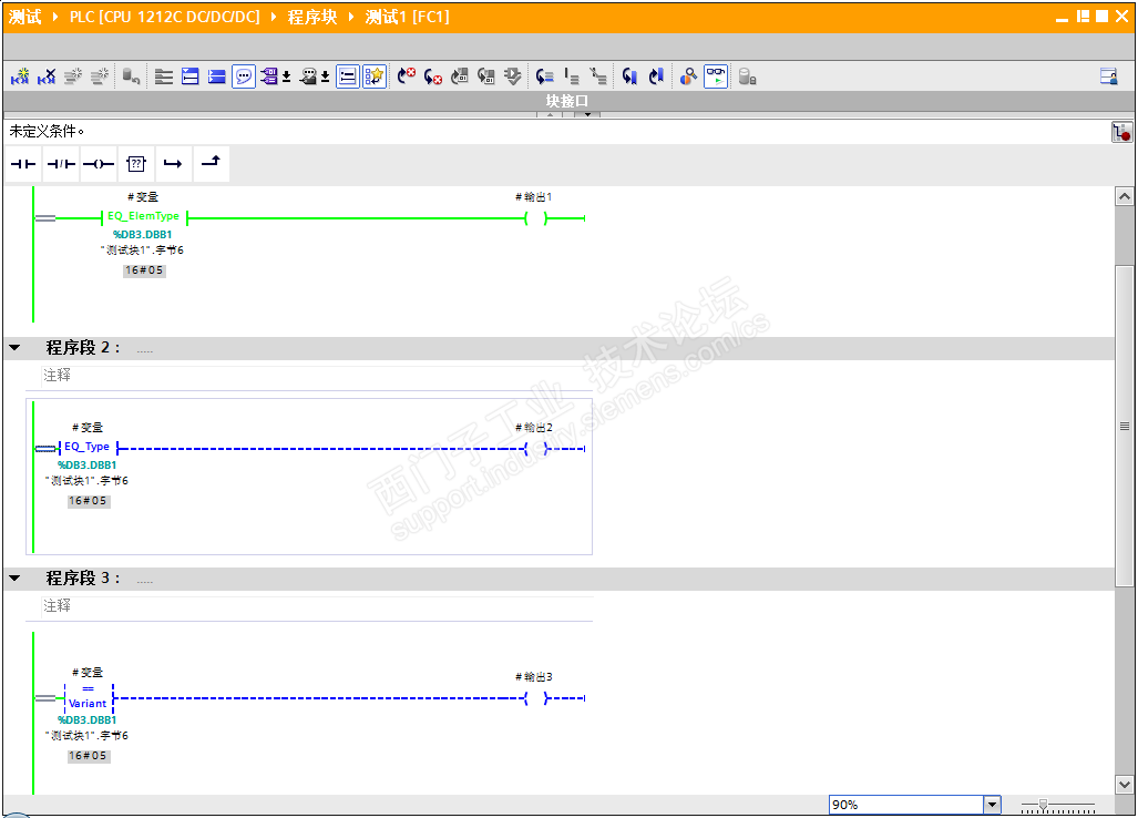

主程序里面的绝对寻址P#DB3.DBX3.0 BYTE 1 对应的就是DB3里面的“字节8”对不对?
看监控值可知,“字节8”的当前值为16#5
我做变量类型比较、数据大小比较,如下:
程序段1是“比较ARRAY元素数据类型和变量数据类型是否相等”,此处是DB3里面的“字节8”和“字节6”比较,并不是数组,为什么比较结果为真?
程序段2是“比较数据类型和变量数据类型是否相等”,我理解的是绝对寻址的数据的类型和“字节6”的数据类型来比较,此处都是BYTE型,应该是结果为真的,但是并不是,为什么?
程序段3是比较大小,我理解的是,此句实际上就是“字节8”和“字节6”比较大小,俩数据的值都为16#5,结果应该为真,但是并不是,为什么?
