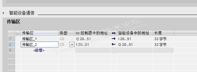

 大家好!
在TIAV13SP1环境组态一个项目,一台S7-300与一台S7-1200进行PROFINET_RT通讯,使用I-DEVICE方式进行数据实时交换,S7-300作为IO-控制器 S7-1200作为IO-设备,在S7-1200组态了智能设备通讯的数据区,如下图
 组态了IO控制器发给IO设备是32BYTE 同时IO设备也组态了发送给IO控制器32个字节,我想了解一下这32个字节能不能使用SFC14/15进行一致性读写?类似于在DP系统的SLAVE读写一致性数据一样。
不知道这样是否有问题?还是只能以字节的方式进行读写?
I-DEVICE通讯在TIAV13SP1目前好像不支持仿真器仿真?不知道V14是否支持?
希望大家多多指教!
谢谢!
