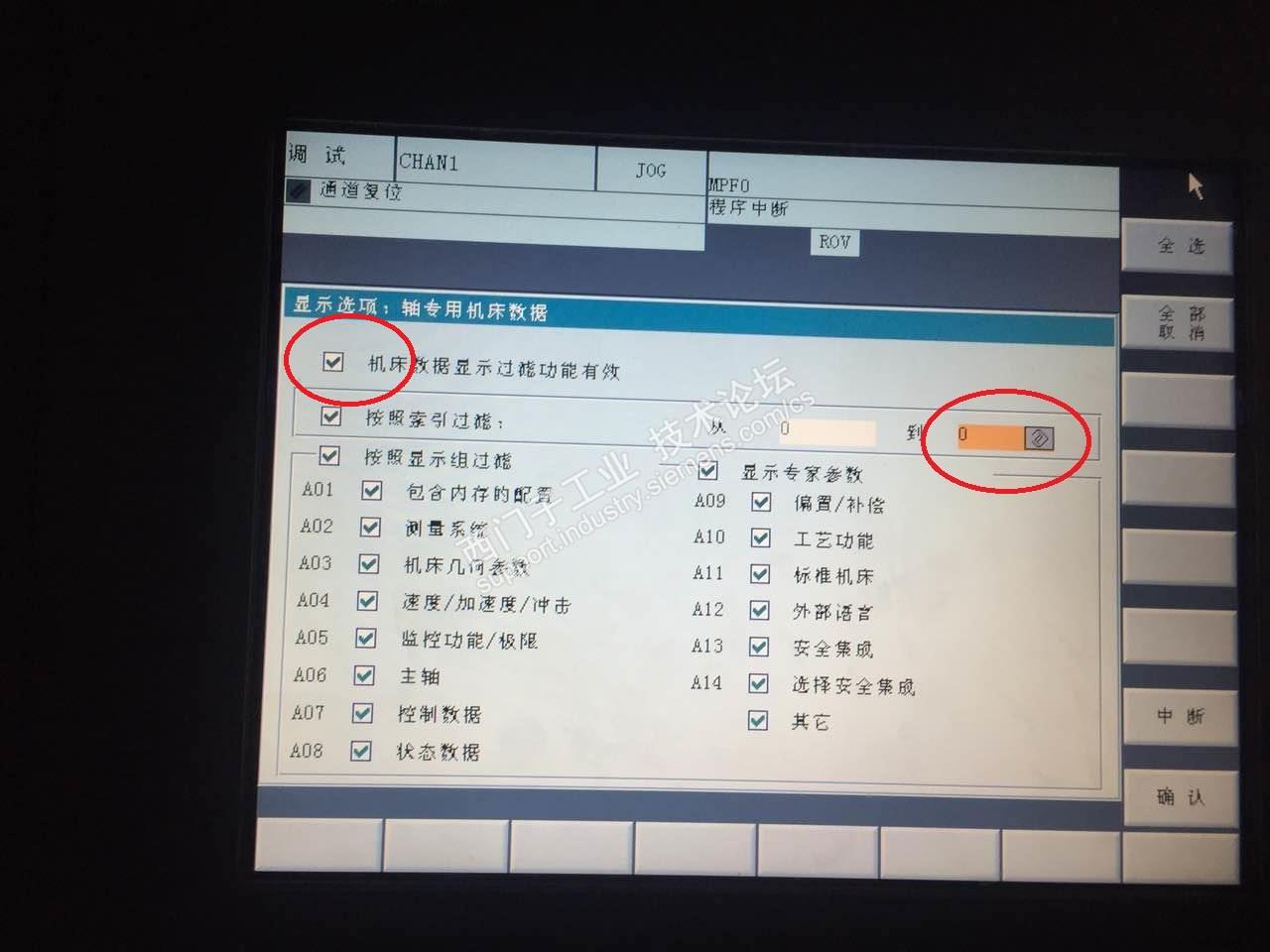

回复:关于840D的测量系统2的设置问题

把0改为4或者把过滤去掉。
