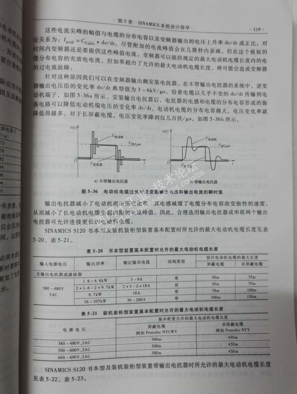

再看看后2页。主要是电缆充电电流带来的影响--过电流。
