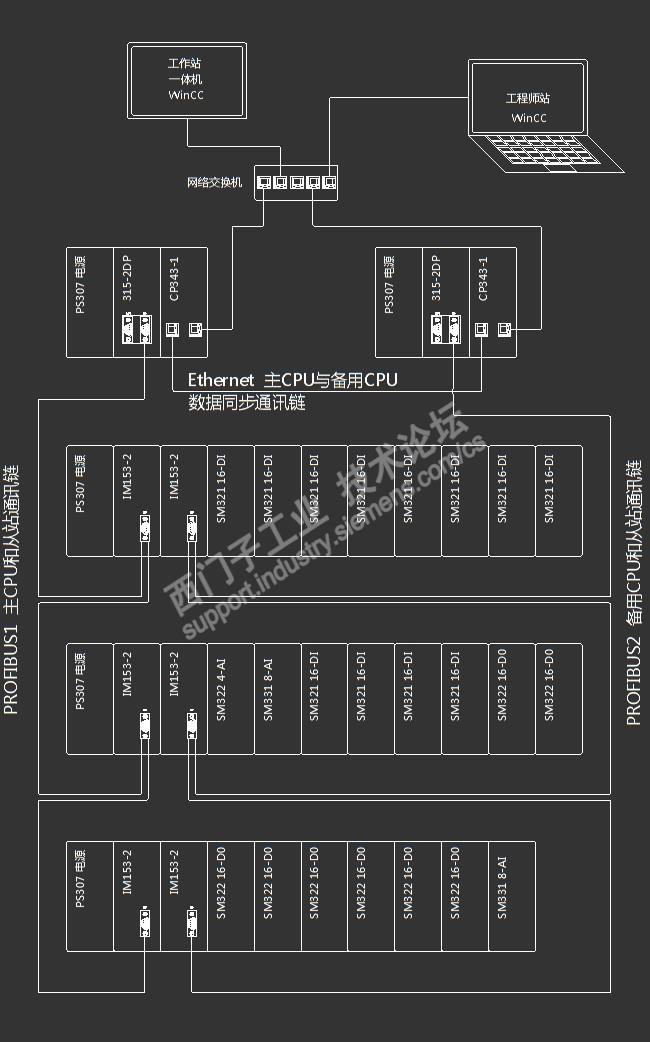

手头在筹备一个西门子S7-300软冗余的项目,第一次做,看了论坛前辈推荐的一些资料,结合自己项目所需,做了一套硬件图,前辈们帮忙看看是否可行。
另外:ET200M从站IM153-2能带几个模块,资料上说能带12个,为什么在step7组态时只能带8个?
