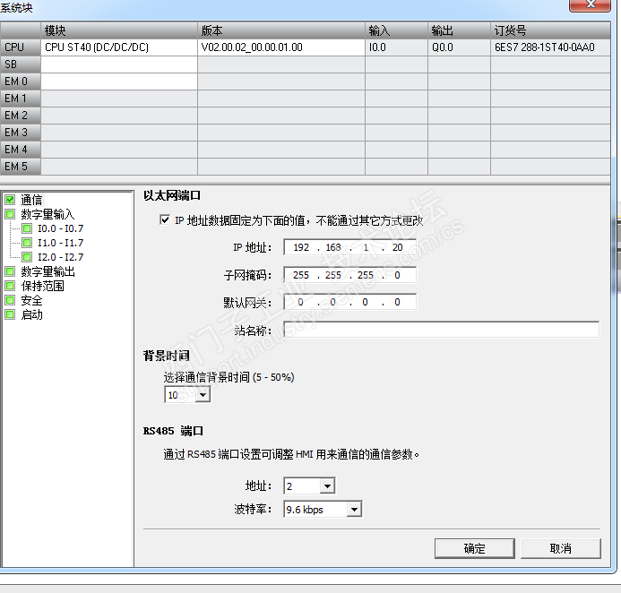

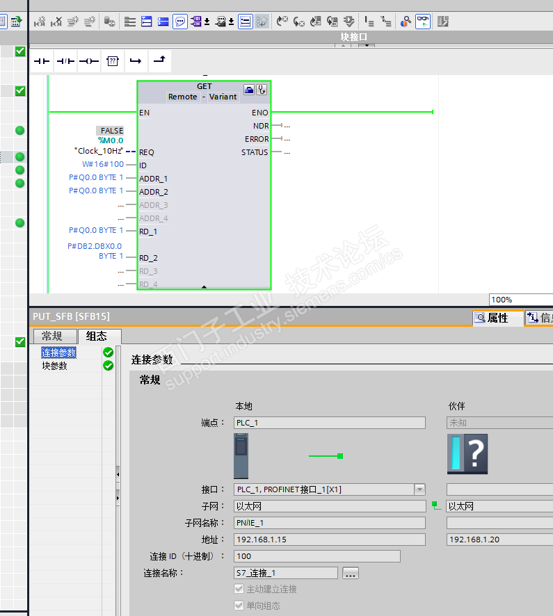

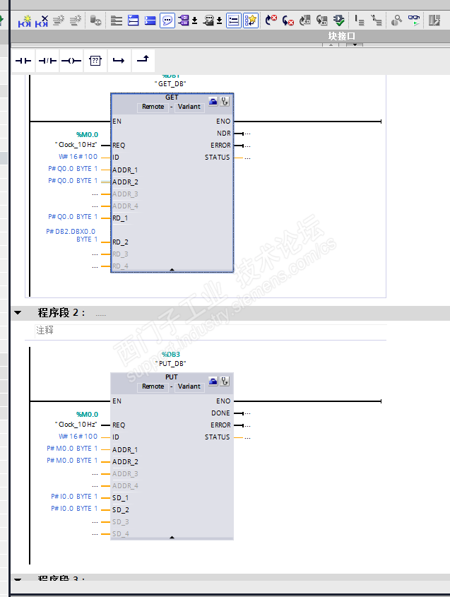

    1500做客户端,200SMART做服务器的时候,只在1500侧编程即可,200SMART只需要配置好IP地址跟1500同网段即可。
  1. 如下图中的200IP。

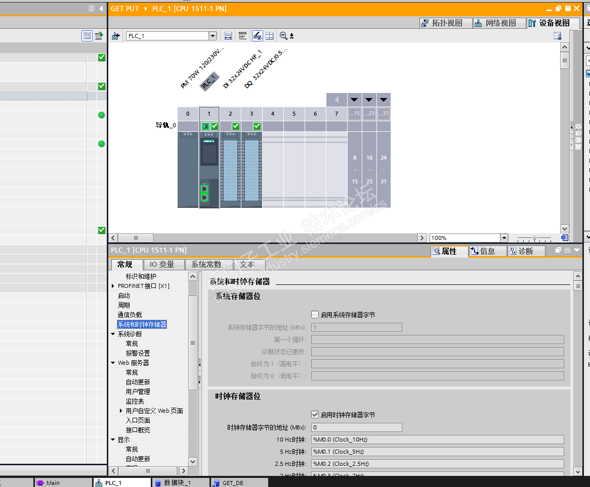

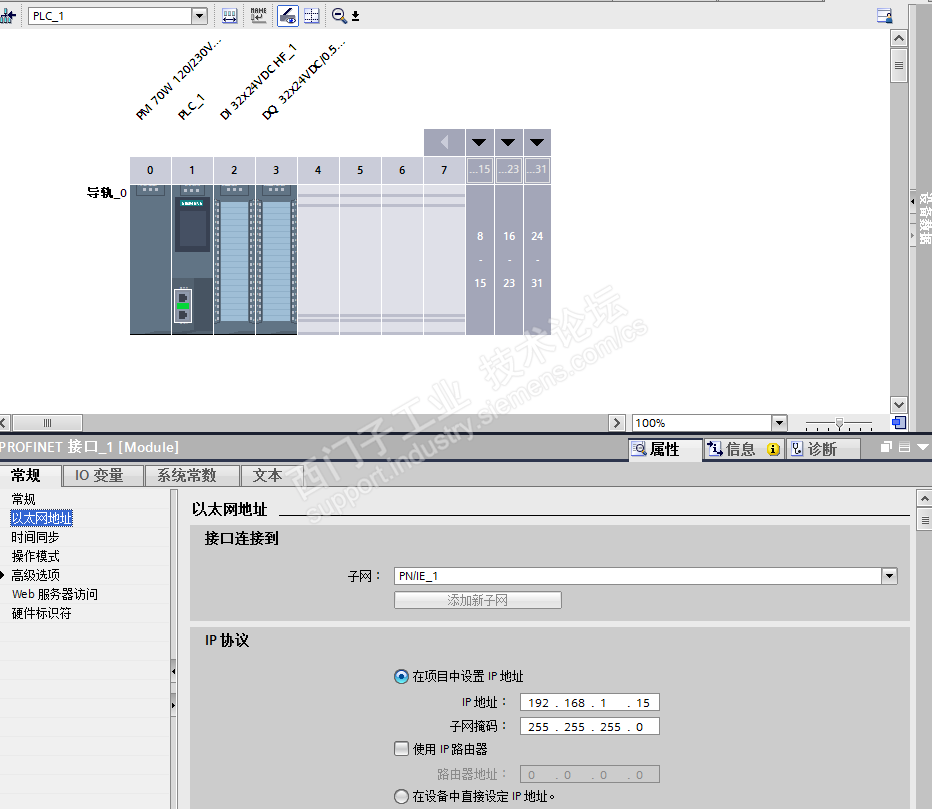

  2. 在1500程序中添加设备建立站,设置时钟M0.0在程序中要用到,如图1500设置时钟。子网IP地址也需要更改如图子网IP地址。

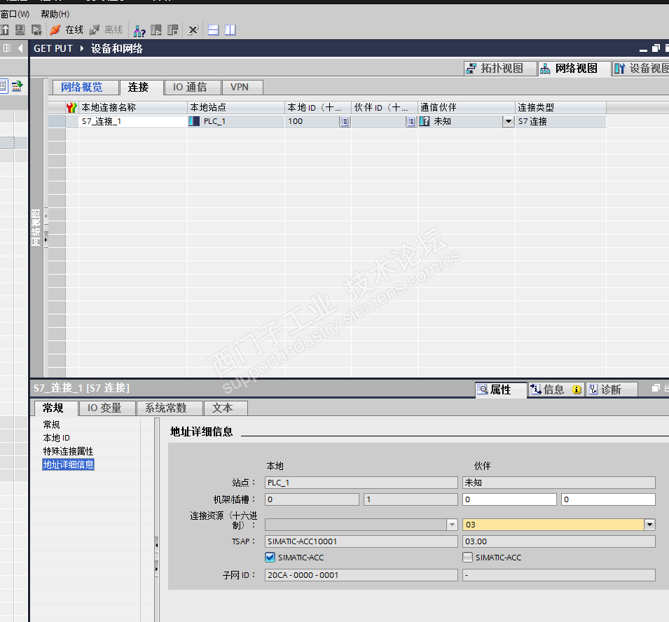

  3. 在网络视图中右击添加新连接,如图添加新连接所示,地址详细信息是默认状态。
  4. 添加程序块,设置连接参数,程序块和链接参数如1500侧程序和连接参数设置。

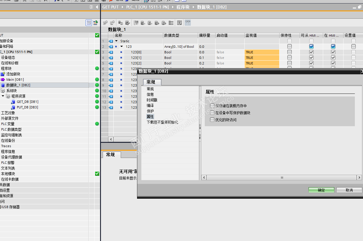

  5. 在添加全局背景DB块的时候需要设置为非优化的,如图不能优化所示。

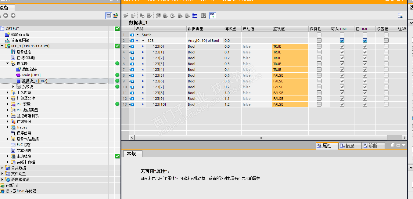

  6. 所有启动连接后看监视表格,如图监视块所示。

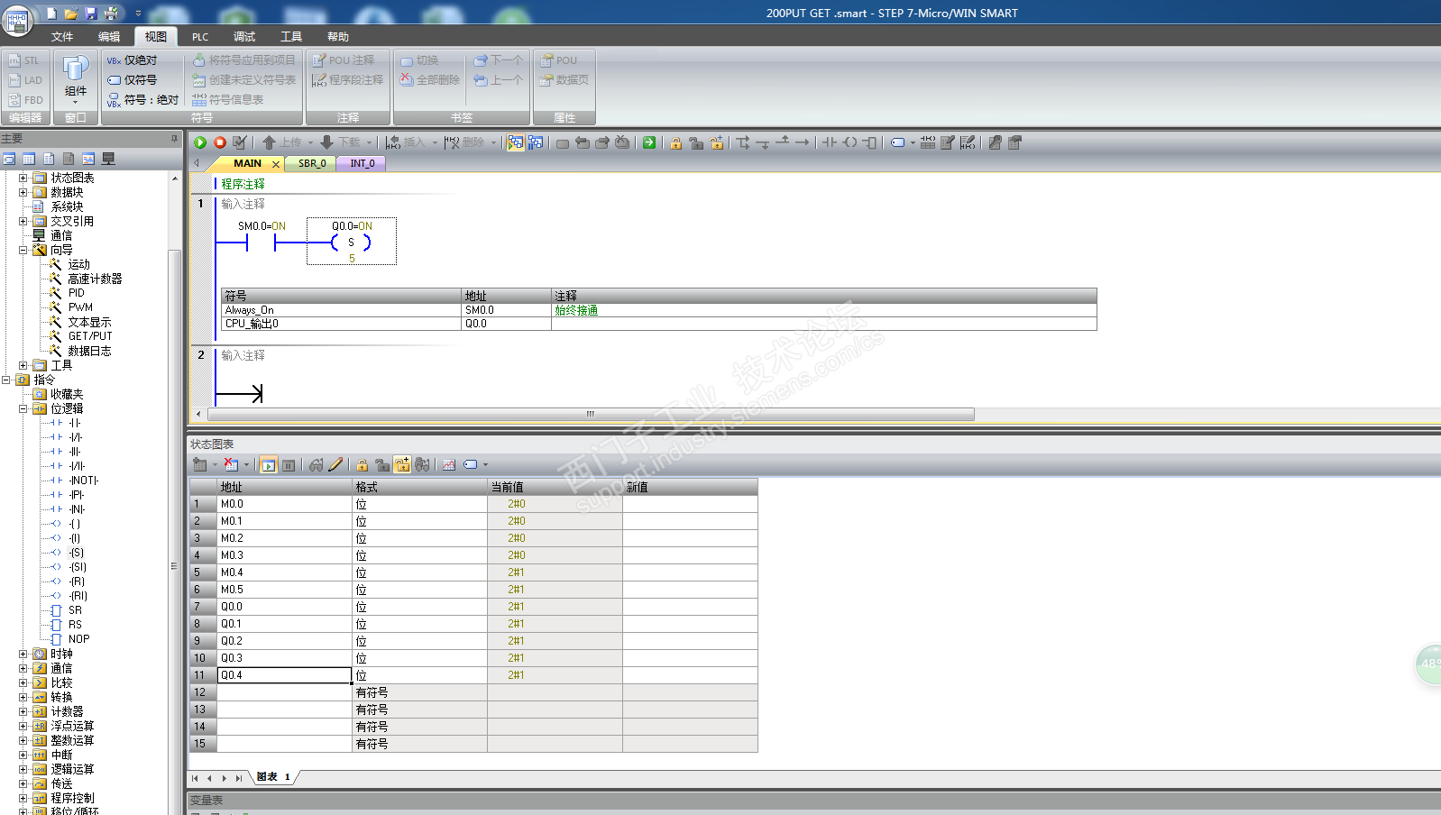

  7. 200侧程序,如200设置所示,监视如200监视所示。
