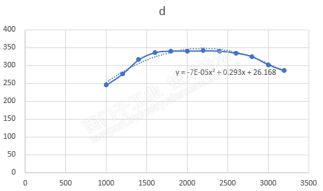

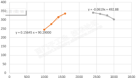

谢谢各位,在没看到各位回答前,问题已经解决!
解决的办法还是分段函数公式来处理。分段拟合曲线,得出曲线的公式(只分了三段,偏差在可接受范围内,这样来减少程序量)
感谢 芳季 和 shine 的回答。实际上我最早的想法是按照 shine的方法来做,但是程序写起来比较麻烦,程序量比较大,用分段函数反而简单!实际上跟 芳季 的不谋而合。
