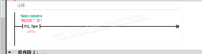

以下是引用樱桃大丸子在2017-03-15 14:21:18的发言 >10楼
所以回到了我最前面的问题,程序段2“变量”指向的是“字节8”,它和与之比较的“字节6”都是BYTE型的,为什么比较结果为0?
以下是引用pkh2006在2017-03-15 13:52:43的发言 >9楼:不好意思啊,看了下...
引用9楼详细内容:
不好意思啊,看了下帮助,上面操作数必须是VARIANT,也就是说只能是接口变量
以下是引用樱桃大丸子在2017-03-15 12:42:40的发言 >8楼:不可以直接填符号地...
引用8楼详细内容:
不可以直接填符号地址。
以下是引用pkh2006在2017-03-14 16:13:14的发言 >5楼:1. 比较的数组的元...
引用5楼详细内容:
1. 比较的数组的元素和其他变量的类型是否相同
2. 可以
3. 如果想实现比较,最灵活的是SCL中的TypeOf,它可以比较变量和类型,例如
IF TypeOf(变量)= BYTE
THEN ...
以下是引用樱桃大丸子在2017-03-14 15:55:01的发言 >:程序段1的指令叫...
引用详细内容:
程序段1的指令叫“比较ARRAY元素数据类型和变量数据类型是否相等”,实际上该指令可以比较任意两个变量的数据类型是否相等,对吗?
EQ_TYPE指令的操作数1数据格式是Variant,可以直接填“测试块1”.字节8吗?
比较指令直接填变量我知道是可以的,也是最基本的用法,我只是想测试看可不可以用绝对寻址的方法来引入变量比较。
琢磨了这么久,把这个问题想明白了,我写P#DB3.DBX3.0 BYTE 1,这是一个ANY型指针,我网上看到了这么一句话:
“S7-1200中任意非优化变量写成任意ANY指针格式,指令都会将其认作数组。例如一个REAL数组,写成P#INT就会被认为为2倍元素个数的INT数组,例如一个TIME类型,写成P#DWORD,会认为是一个元素的DWORD数组。
所以程序段2的比较结果为0。”
要比较两个变量的数据类型是否相同,正确的做法是,把比较指令放在子程序里面,变量用variant型的接口来传输,这样传输过来的数据才是变量本身,而不会被认作数组。
说一段我的理解,帮我看看是否正确:
ANY是一个指针,它可以绝对寻址提取数据,并且是根据其指定的起点和长度来决定,不受被提取的数据的数据类型影响。
variant是一个接口,主要用于子程序接口传输数据,它是一个万能接口,任何数据类型都可以从中传输。
