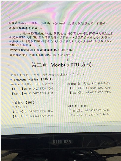

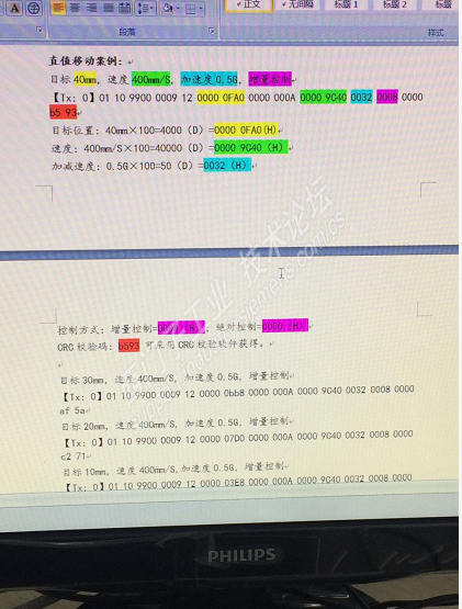

smart 200用RS485与IAI电缸通讯,通过读写来控制电缸,请问这种报文形式的的功能码怎么算?发送的数据是什么形式和怎么对应?接收的数据怎么解析和对应?没用过这种形式的!麻烦各位大神告知一二!不胜感激!谢谢
