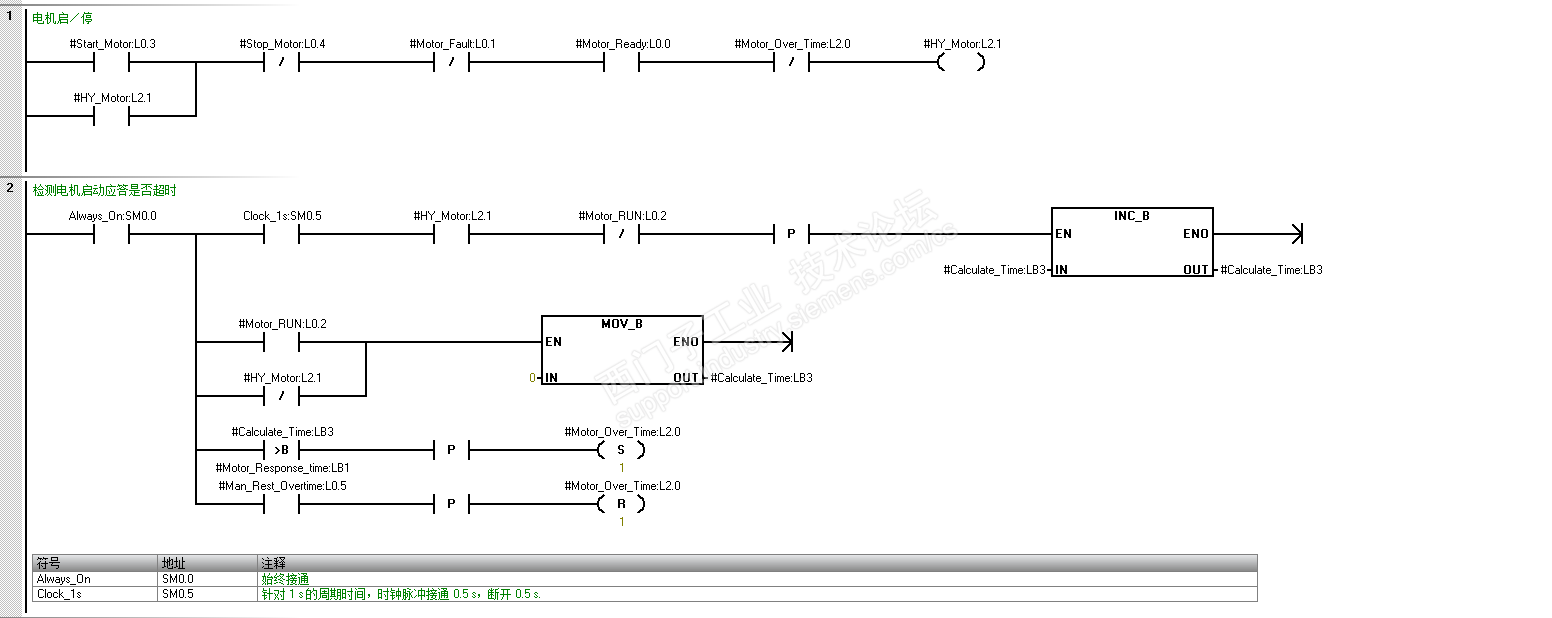

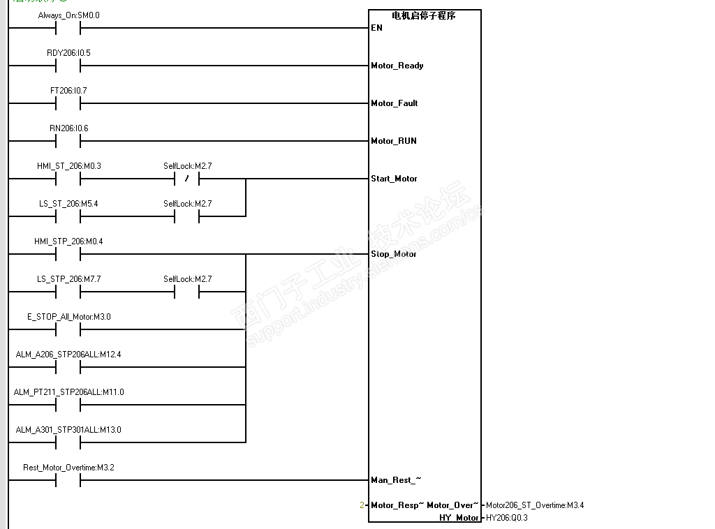

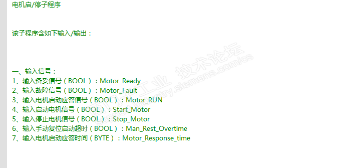

现场多个电机调用该子程序,现在只能在HMI上点动,不能自锁,请问多个设备调用该子程序有问题吗?L2.1不能实现自锁。请大侠帮忙!
