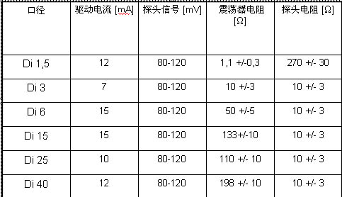

你是看硬件好坏还是软件好坏呀?
硬件信息如上,这是MASS2100传感器的信息。
其他错误可以从手册上找到
