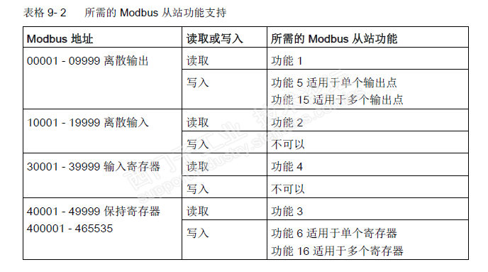

在这时里,它定义了可访问的空间。但有些基于MODBUS的设备,其功能码会出现50000,60000以上的空间操作,比如某语音播放模块,其音量控制就是50000寄存器的空间。不知200SMART的MODBUS,在编程时用到超过它说明书中的空间,是否会不发送?
