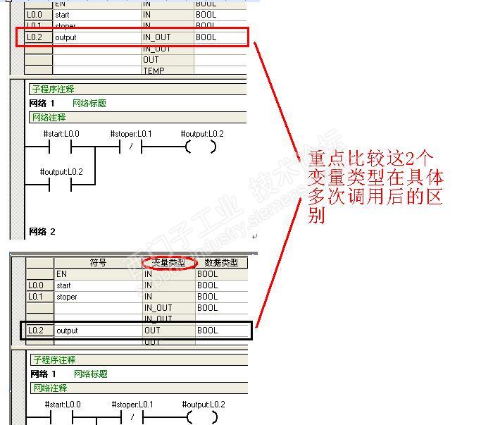

所谓一口气喝不下一碗热粥,估计再假设反而使你不理解这个问题。
这样把,你测试我这2个程序,程序内容很简单,我仅仅是把输出变量用out和in_out做了一点区别,你调用2个以上的子程序再下载到plc里面看结果。
哦,对了。季侠的那个单按钮控制的子程序堪称子程序调用的经典,之前,在回答问题时,还找不到那个链接了。
