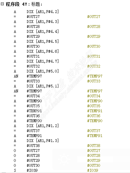

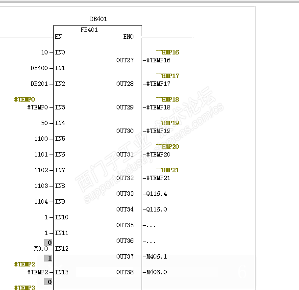

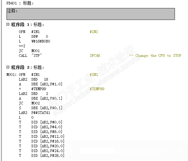

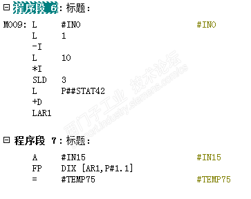

 s7-300的间接寻址有点看不懂,谁能把我分析一下这程序DIX[AR1,P#4.2]是具体的那个位啊
