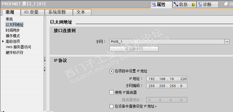

1. 新建S7-1500的PLC,并设置IP地址

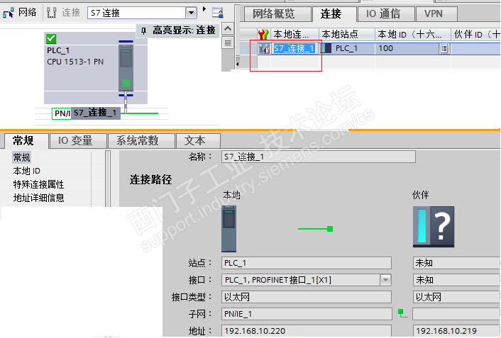

2. 添加新的S7连接,并设置通讯伙伴的IP地址。

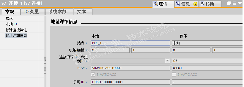

3. 设置通讯伙伴的TSAP

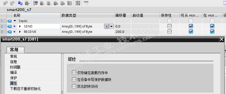

4. 建立DB1,并取消优化的块访问

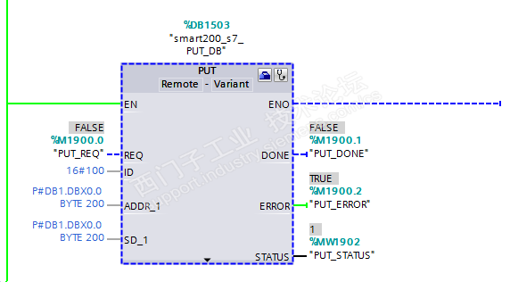

5.新建FC,在OB1中调用FC,并在FC中调用 PUT指令

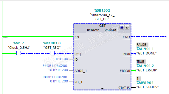

6.在FC中调用 GET指令
S7-200SMART 为 ST20  V2.01的版本, S7-1500为 1513 1AL00  V1.6的版本。博途 为 V13SP1UP9版本, STEP 7-MicroWIN SMART为 V2.01版本。
S7-200SMART下载了系统块和一个简单的输出指令,S7-1500的程序下载后,就报错了。状态字为1。可以Ping到两个PLC。两台PLC也进行了重启测试。
M1.7为时钟指令,分别将 PUT_REQ和 GET_REQ设为1,也通信不上,见图2和图5图6的监控状态。
